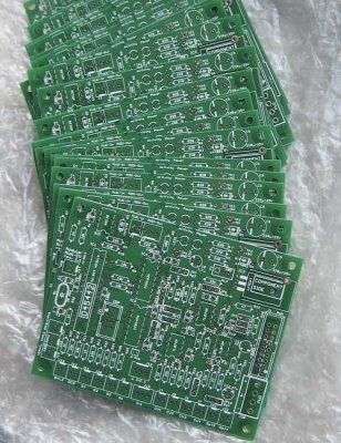

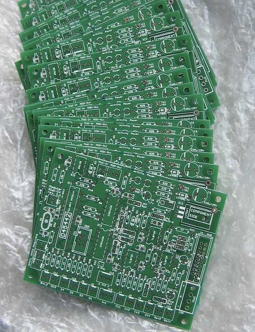

So, kann losgehen, die Chips sind heute angeliefert worden.
Bestellung bitte (mit Lieferadresse!) per PM an mich.
Ihr bekommt dann meine Kontonummer, sobald das Geld eingegangen ist, wird die Platine und der Atmel verschickt.
Lieferumfang:
unbestücke Platine "Midi-CV 1.1"
ATMEGA 168PU-20, fertig programmiert.
Preis 9,00€, incl. Versand innerhalb Deutschlands. (EU-Ausland +3€, andere auf Anfrage. )
Was man damit bauen kann sollte klar sein, ich werde die Aufbauanleitung demnächst noch mal etwas frisch machen, zur Zeit bin ich allerdings ziemlich eingespannt (...noch knapp zwei Wochen... ).

Die Chips sind jetzt fertig gebraten (und alle einzeln getestet[1]) ... die ersten 10 Stück sind auch schon wieder schon weg ... wenn das so weitergeht, dann kann ich den nächsten Batch noch vor Ostern ordern :selfhammer:
[1]irgendwie habe ich es geschafft 2 Nullkraftsockel zu kaufen, weil ich den ersten temporär verbaselt und verdrängt hatte. Der erste sitzt, wie geplant, im AVR-Dragon (dem Programmieradapter), den zweiten habe ich an einen IC-Stecker gelötet. Und so kann ich den hier in meinen Prototyp reinstöpseln, damit laufen dann alle Chips in der richtigen Schaltung. Vom Programmer geflasht werden sie nur mit Bootlader, schon das erste Programm wird über Midi und den Update-Mechanismus eingespielt.

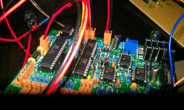

So, ich wollte auch mal ne kurze Rückmeldung geben... Es läuft ;-)
War übrigens mein erster DIY Versuch und meine erste selbst gelötete Platine.. Ok, ich hab davor zum üben eine LED Blinklichtplatine gelötet. Hat ganz gut geklappt für das erste mal finde ich.
Vielen Dank noch an Herrn Nordcore für seine tolle Arbeit
