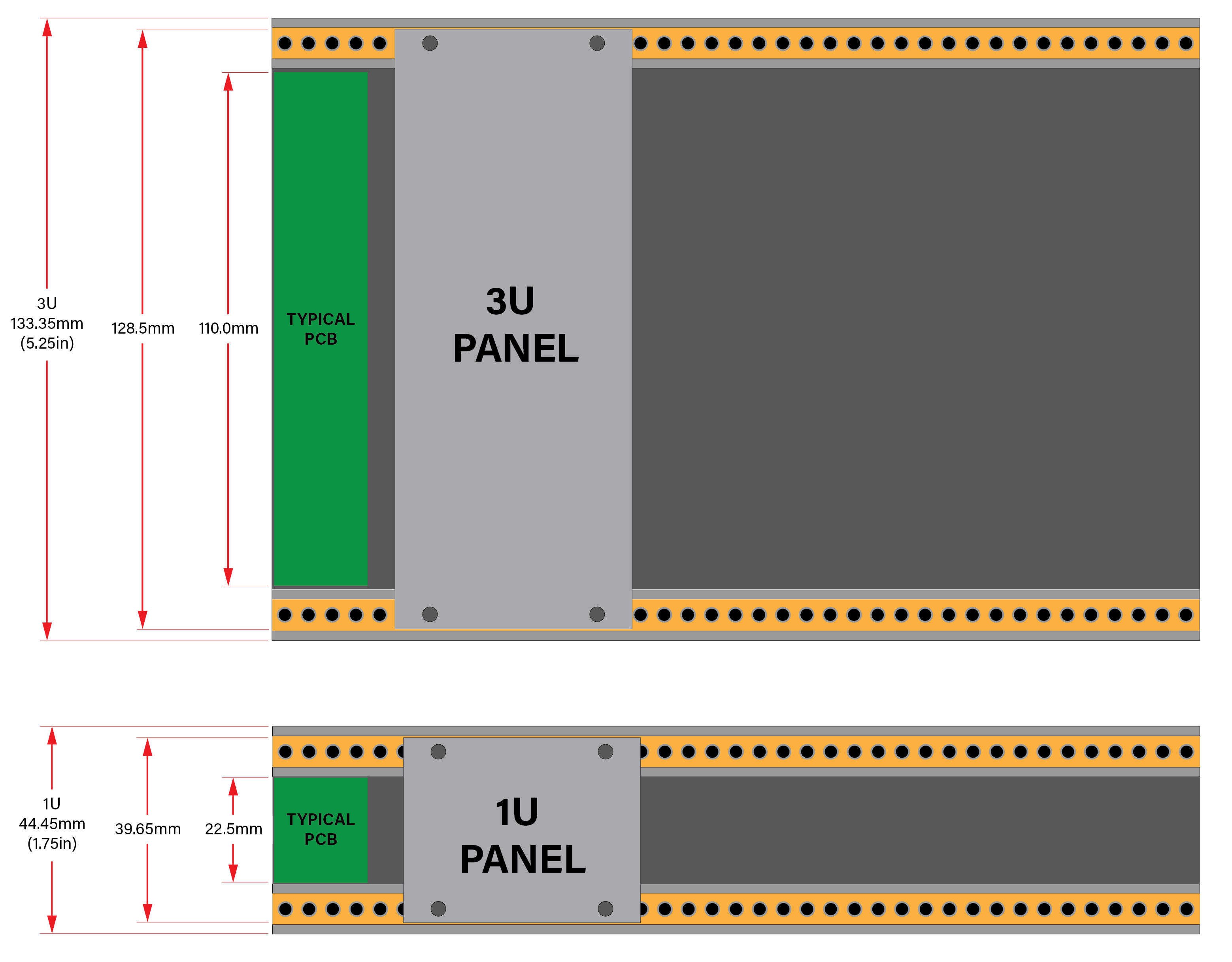

Suche Möglichkeit 8TE module horizontal zu montieren - in ein 1HE rack ! Gibt es da etwas!?

8hp ist zu breit für 1HE
Es gibt conversion rahmen die man in ein 1he rack schrauben kann, da passen aber nur 4hp rein.

hier siehst Du dass bei inteijel 1HE format nur 22.5 mm Patz für die Platine ist:
das reicht maximal für 4hp durch diese Rahmen:

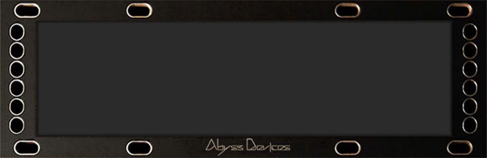

beim Pulp Logic format gehen wohl 6hp:
