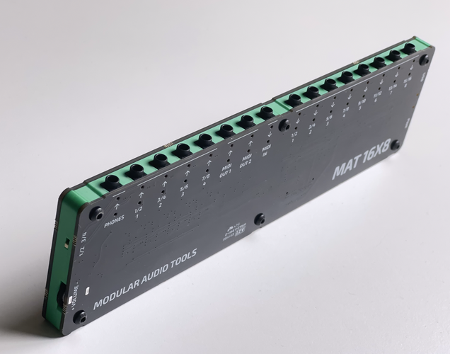

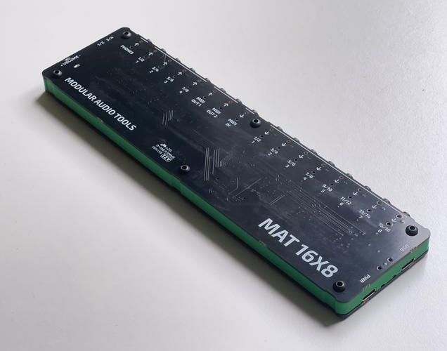

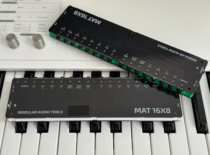

Ist das 16Rig besser als das hier:
Das Pulse 16 habe ich und das ist sehr prima, aber dann brauchst Du mehr Adat Ein/Ausgänge. Denkbar wäre dann Pulse 16 & RME Digiface.
Da machst Du sicher nichts verkehrt. Angenehmer Nebeneffekt: die Ausgänge sind DC-Coupled. Das könnte, mit den CV-Tools von Ableton Live, Deinem Eurorack neue Nützlichkeit einhauchen.
