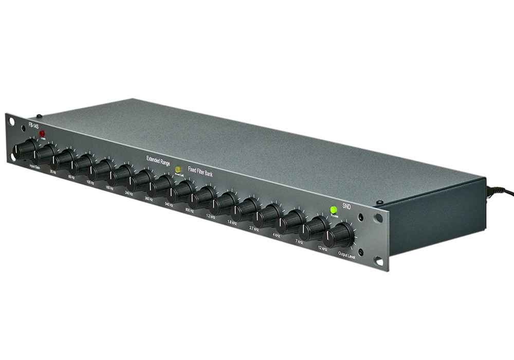

Ich habe seinerzeit die SND FB-14 Extendend Range Filterbank gehabt, die zwar wunderbar klingt (@Feinstrom sieht das anders), aber keine echte Filterbank ist und mit ±20 dB es nicht erlaubt, ein Band zum völligen Verstummen zu bringen. Als dann die Stereo-Version erschien, habe ich Mono-Version verkauft und bin auf die Stereo-Version umgestiegen. Nicht, weil ich vorrangig an Stereo-Bearbeitungen interessiert bin, sondern weil die Stereo-Version unter anderem erlaubt, die beiden Filtereinheiten nicht stereo-parallel, sondern mono-seriell zu durchlaufen.
Und das, Freunde und Nachbarn, ergibt einen Regelbereich von ±40 dB, womit man bei geschickter Pegelung Filterbänder um bis zu 80 dB absenken kann, was dem Effekt einer "richtigen" Filterbank doch schon sehr nahe kommt.
Ich hatte zwei mal die Mono Version und war auch enttäuscht das nur -20dB ging. Ist eine Weile her, kann mich gar nicht erinnern, aber das serielle Verbinden habe ich doch sicher auch probiert. Ich vermute das habe ich schnell wieder verworfen da es zu stark gerauscht hat. Ist das bei dir nicht so?
Das serielle Verbinden geht mit der Stereo-Version auf Tastendruck, Zunahme des Rauschen habe ich nicht beobachten können.
