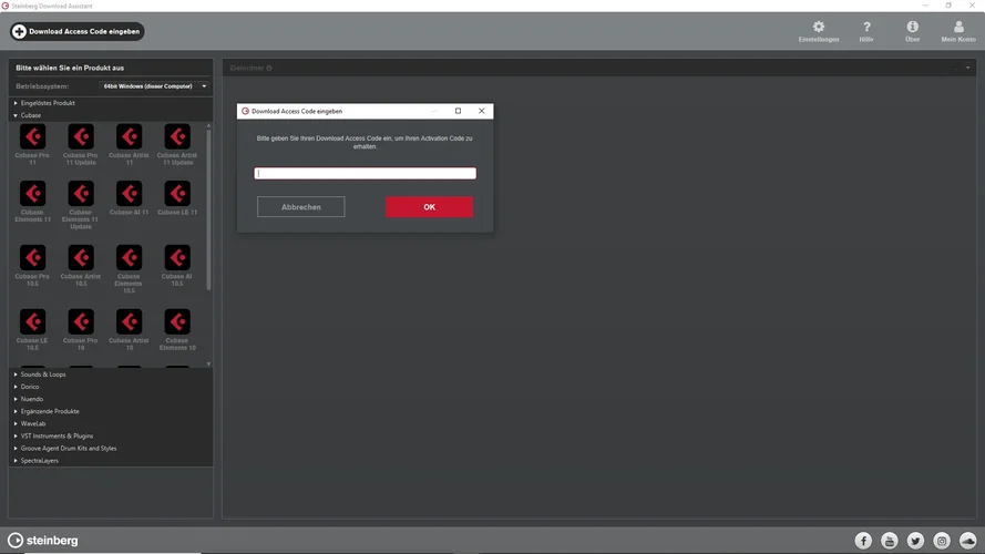

Der verschickte Regisrierungscode ist XXXXX-XXXXX-XXXXX-XXXXX-XXXXX
und der Licenser erwartet XXXX-XXXX-XXXX-XXXX-XXXX-XXXX-XXXX-XXXX
Den Registrierungscode musst du in der Steinberg Download assistent software aktivieren...wie fixed filter schon erwähnt hat...oben links in der Ecke...--Download Access Code eingeben--

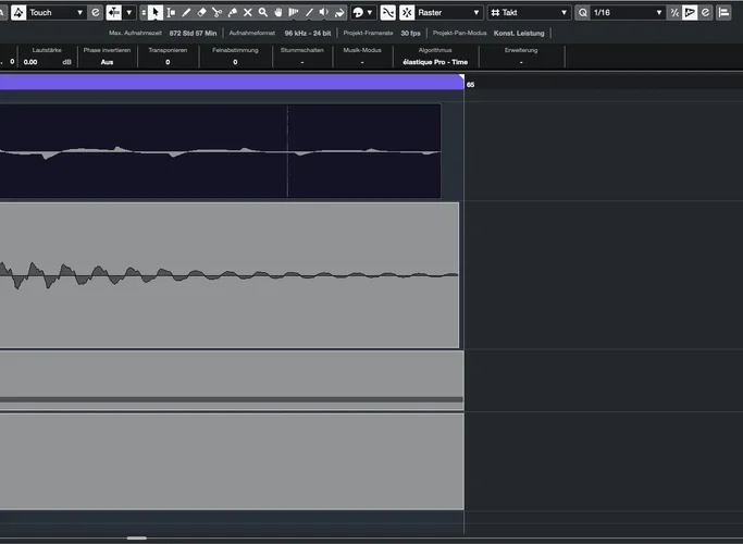

Hallo zusammen,
wie bekomme ich die Spuren so geschnitten, daß sie genau mit dem Raster enden? Die beiden Spuren laufen genau im Timing, aber über die Takt 65 hinaus. Egal ob ich das Raster ein- oder ausschalte, ich bekomme keinen sauberen Cut auf die 65 hin. Wo ist mein Fehler?
Hallo zusammen,
Du hast eingestellt, dass nur bei einem Nulldurchgang geschnitten werden kann, das ist das Symbol links neben den Rastereinstellungen.
