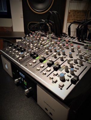

Hab das jetzt durchgezogen. Hier ein kleiner Ausschnitt aus meiner neuen Konfig. Twin SSL SiX in Verbindung mit einem Apogee Symphony MKI 16x16 und nem iMAC.
Aufgrund des äußerst flexiblen Routings der SiX Consolen lassen sich hier einfach verschiedene Anwendungsfälle realisieren. Meine Synths hängen jetzt alle an den Inputs. (Es sei erwähnt, dass ich derzeit die D-Sub25 Stecker / Optionen des SiX noch nicht nutze). Jedes SiX verfügt über 4 Kompressoren und 2 EQ-Channels. Derzeitige Vernetzung:
Monitor Out (SiX1) --> Ext 1 (SiX2)
Monitor Out (SiX2) --> Tannoy Gold 8 Monitore
Alt Monitor Out (SiX2) --> Neumann KH 80 + Sub
Main Out (SiX2) --> IN 1,2 (Apogee Symphony) --> iMac
iMac --> OUT1..4 (Apogee Symphony) --> Ext 2 (SiX2) und Input 1,2 (SiX2)
Bus B, FB Out 1L, 1R ,2L, 2R (SiX1) --> IN3..8 (Apogee Symphony)
Bus B, FB Out 1L, 1R ,2L, 2R (SiX2) --> IN9..14 (Apogee Symphony)
Soweit erforderlich (insb. bei den SiX Out-Kanälen) bin ich auf sym Kabel umgestiegen - das vermeidet Nebengeräusche. Das Apogee wurde mir mit hochwertigen Multicore-Kabeln geliefert - diese sind natürlich auch symetrisch.
Meine Synths und Drummies (derzeit in Summe 13 Kanäle) liegen alle an den Inputs von SiX1 bzw. SiX2 an.
Folgende Anwendungsfälle sind jetzt leicht und ohne Umstecken realisierbar:
1) Jammen mit 13 Kanälen + ggfs. Aufzeichnen der Stereosumme (inkl. SSL G-Bus Kompressor) in Logic Pro oder Bitwig
2) Direct Recording / Tracking von 12 Kanälen + Stereosumme (inkl. SSL G-Bus Kompressor) in Logic Pro oder Bitwig
3) Ausspielen von Stems aus der DAW und Summieren im SSL Pult inkl. G-Bus Kompressor (derzeit 4 Kanäle, möglich wären noch 4 weitere Kanäle)
Theoretisch noch denkbar: Mastering Effekte auf dem Main Insert mit z.B. SSL Fusion + Tegeler Creme (das ist natürlich ein Kostenthema)
Weiterhin denkbar: Einschleifen von Effekten über die FB Outs + Ext Ins (dann aber zu Lasten der bestehenden Konnektivität).
Sicher fallen mir zukünftig auch noch weitere Anwendungen ein.
Ich bin der Überzeugung, dass man mit dieser SSL-Konfiguration für einen relativ geringen Einstiegspreis (im Vergleich zu den teuren und großen SSL Konsolen) eine sehr mächtige und hochwertige Audiokette bekommt. Das Symphony MK1 Interface ist übrigens gut gebraucht gekauft - da neu in dieser Form nicht mehr verfügbar.
Freue mich schon darauf die kommenden Tage etwas zu experimentieren.
Die Seitenteile ließen sich Deinem Bild nach problemlos abschrauben und erfüllen nur eine kosmetische Funktion?
Ja genau - die Seitenteile sind nur Optik, zweifach verschraubt und damit auch verzichtbar. SSL bietet wohl optional über den Support auch einen 19 Zoll Rahmen an für 2 SiX - würde bei mir aber nicht reinpassen.

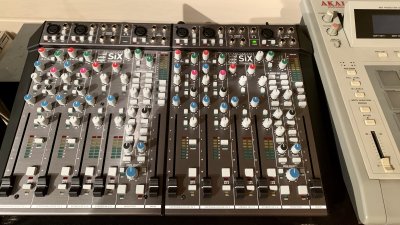

Jetzt muss nur noch alles verkabelt werden... :)
OT: Das abkabeln des alten Mackie ging schnell, aber als ich es hochgenommen habe (nach 15 Jahren am selben Platz), war eine totale Sauerei auf dem Tisch. Die Gummifüße hatten sich aufgelöst ? War gerade eine echt blöde Arbeit, das wegzubekommen
YES! Willkommen im SiX-Poweruser Club @tandem !
Berichte doch mal wie so Deine Erfahrungen sind.

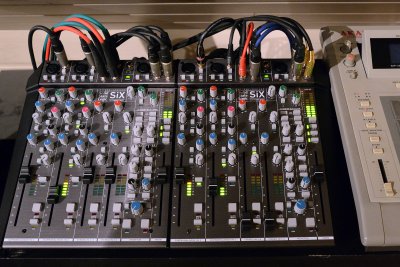

Die Verkabelung ist fürs erste fertig...
Bin total begeistert :verliebt:
Die Verarbeitung und der Sound sind super und die Routing-Möglichkeiten phänomenal.
Am ersten SiX habe ich Minimoog und Voyager an 1 und 2, P6 und OB6 an 3/4 und 5/6 sowie die beiden Eventide an den Foldback Outs und External Ins angeschlossen. Der Main Out des ersten geht dann in einen External In des zweiten. Am zweiten SiX habe ich zwei Einzel-Outs und den Stereo Out des MPC an 1, 2 und 3/4 hängen sowie das Setup meiner Frau über die beiden Alt Ins und Cue 1 und das Lexicon über Foldback 2 und Stereo In 5/6 eingebunden. Im ersten Kanal-Insert noch den Distressor und im Main Insert den API 5500. Der Main Out geht dann ins MIO 2882 und dieser zurück in den zweiten External In. Und Foldback 1 geht in den Record In des MPC (so kann ich schnell mal sowohl meine Synths und Effekte als auch die meiner Frau samplen).
Da wir komplett ohne DAW arbeiten und nur die Stereo-Summe aufnehmen, passt das perfekt.
Sound und Haptik sind sooo viel besser als bisher :)
Die Ausgänge der o.g. Synths sind doch sicher unsymmetrisch, die Eingänge des SiX jedoch symmetrisch.
Geht das problemlos (mal abgesehen von 6dB Lautstärkeverlust), bzw symmetriert das Pult unsymmetrische Signale (und entstehen die 6dB Lautstärkeverlust möglicherweise gar nicht) oder sollten unsymmetrische Signale vorher symmetriert werden?
Das geht bei mir ohne hörbaren Lautstärkeverlust (getestet mit sym. und unsym. Kabeln). Lediglich auf der Output-Seite verwende ich bewusst sym. Kabel am SiX um evtl. Störgeräusche oder Rauschen zu minimieren. Konkret um meine 2 SiX zu koppeln, das SiX mit dem Apogee Interface zu verbinden oder die Monitore anzuschließen.
In meiner Audiokette habe ich derzeit am Monitor Out die Neumann KH80 DSP + KH805 (Speaker A) und alternativ die Barefoot Footprint 2 (Speaker B) - das ist ein Traum - auch um einfach nur Musik zu hören.
Danke @LordSinclair
In den FAQ gibt es einen entsprechenden Eintrag
Es steht zwar nicht ausdrücklich drin, aber ich würde mittlerweile davon ausgehen, dass die Pre-Amps in einen unsymmetrischen Modus gehen (und die korrekte Impedanz haben) falls eine unsymmetrische Quelle via TS-Kabel angeschlossen wird. Falls Hi-Z gedrückt wird geht der Pre-Amp jedenfalls ausdrücklich in einen unsymmetrischen Modus. Den fraglichen Fall sollte der Pre-Amp detektieren können (Kurschluss zwischen Ring und Sleeve) und umschalten.
Etwas Rest-Unsicherheit bleibt... vllt melde ich mich beim SSL-Support, falls das möglich ist.
P6 und OB6 gehen unsymmetrisch ins SiX. Das funktioniert problemlos.
Minimoog und Voyager könnte ich ebenfalls unsymmetrisch verkabeln, gehen bei mir aber erst in die beiden schon lange vorhanden Avalon U5 (bei denen ich gerne die EQ-Presets verwende), kommen also symmetrisch ins SiX.
