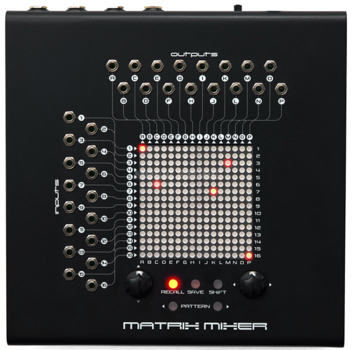

Ich möchte keinen speicherbaren Modularsynthesizer, das ist sowieso nicht möglich, das würde das Konzept sprengen, denn dafür ist er nicht gemacht. Wenn man das will muss man einen speicherbaren / programmierbaren Analog- oder Digitalsynthesizer kaufen, die habe ich ja. Für ich ist es einfach nur eine Umgewöhnung und ein Grund mich noch intensiver mit meinen Modulen zu befassen. Mein Synthesizer ist relativ übersichtlich besteht nur aus 7 Modulen (davon 1 nichts benutzt [ModDemix] und 1 noch nicht eingebaut [OCP X]).Es sind nur 112 TE in einem Nifty Keyz.
Wenn man in einem Modularsynthesizer bestimmte Module einbaut, die eine Speicherbarkeit in gewissen Teilen gewährleisten sollen, dann müsste man alle CV-Eingänge und alle CV-Ausgänge an so eine Art Modulationsmatrix anschließen (siehe unten von Erica Synth) Da fehlen mir aber dann wiederum die Attenuatoren. Denn die Stellungen der Potis an den jeweiligen Modulen kann man ja nicht in der Mod-Matrix abspeichern! Theoretisch wäre das aber auch möglich. Dann müsste man alle Potis an den Modulen auf Maximum drehen und dann den eigentlichen Poti-Wert in der Mod-Matrix abspeichern.
Aber da geht doch der ganze Spaß an der Freude verloren, außerdem würden dann viel zu viele Patchkabel involviert sein, weil ja jeder verfügbare Eingang- und Ausgang jedes Moduls an diese Mod-Matrix angeschlossen ist.
Also, das würde ich nie machen, das wäre ja absurd!
