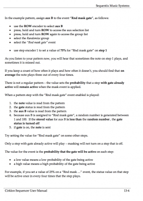

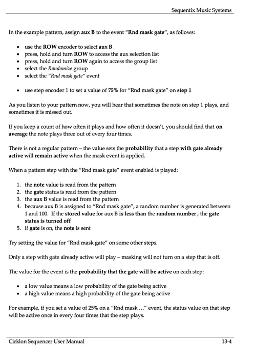

Hoi,
was ich eher meinte ist die Probability, dass ein Step gespielt wird!
Also schon grade Takte, 16 Steps, jedoch als Beispiel für Step 4+ 8 30% Probability, dass er getriggert wird!
Woraus ja dann zig Variationen entstehen, im selben Pattern ( für Percussions z.Bsp. )
Aiaiiai!
...gerne!
