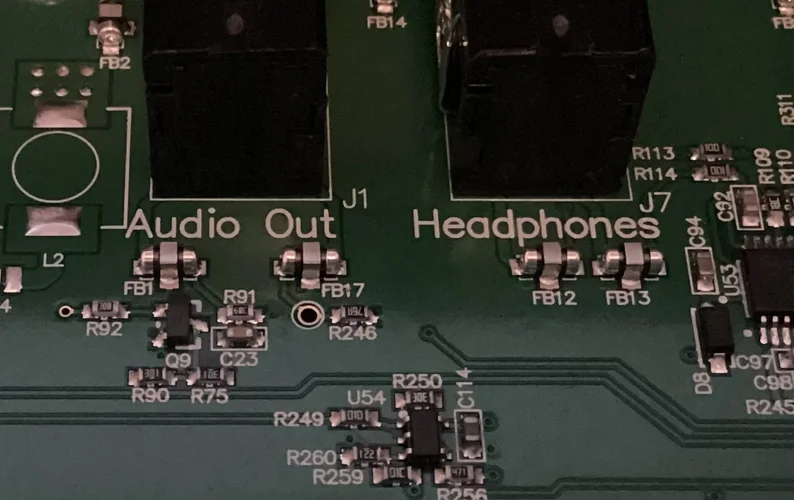

Benutzt Du dafür den Phones Out oder wirklich zusätzliche Einzelausgänge?Bitte fragt nicht, weshalb, aber hab gerade ne Erstversion einer Modifikation für *Einzelausgänge pro Stimme* - werde noch an ner feineren Version arbeiten, die bei Autotuning auf stumm schaltet, aber hier mal Eindrücke. Einzelne Stimmen in Ableton separat prozessiert (lfo auf panning, reverb send, verschiedene insert FX) und einfach live etwas gedudelt...
Cv in/out, gate in/out, headphones - also wirklich ein TS Kabel pro Stimme. Lässt sich bis auf kleine Ausnahmen ohne Durchtrennen einer Leiterbahn machen und läuft zusätzlich zum mono Out (also alle Stimmen belieben am Maim Out erhalten). Ließe sich auch anders umsetzen, mit Stimmenklau am Main, aber ich finde es so sinnvoller. Bonus daran ist, man muss keine extra Löcher bohren:)Benutzt Du dafür den Phones Out oder wirklich zusätzliche Einzelausgänge?
Einzelgänge aber nur bei max 5 stimmiger Version? Also ohne die Stimmenerweiterung?Bitte fragt nicht, weshalb, aber hab gerade ne Erstversion einer Modifikation für *Einzelausgänge pro Stimme*
So, wie ich es jetzt mit umgemünzten cv/gate I/O habe, ja. Man könnte natürlich auch extra Buchsen verlegen für die 10er Version, was beim Keyboard feiner ginge (oder, weniger cool, amp, filter, release Buchsen opfern…). Das Prinzip ist immer gleich und recht easy.Einzelgänge aber nur bei max 5 stimmiger Version? Also ohne die Stimmenerweiterung?
die Main Out Buche ist TRS? Wozu dies.. er ist ja nichtmal symmetrischdenn die Buchse ist tatsächlich TRS
R ist nicht belegt, da liegt ein ganz winziger Widerstand an Masse an (R246). Wenn man den entfernt, allerdings…. Vielleicht eh mal für ne User Modifikation angedacht gewesen.die Main Out Buche ist TRS? Wozu dies.. er ist ja nichtmal symmetrisch
