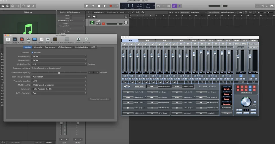

Hallo,
ich habe das jetzt einfach mal hier reingepackt, weil ich nicht wusste, wo sonst damit hin ;-) Es geht um mein Audio-Interface von Focusrite Saffire Pro 40 - angeschlossen an einem iMac Late 15 und in Verwendung mit der neuesten Version von Logic X Pro 10.4.
Wenn ich meine Studiokopfhörer von AKG an eine der beiden Buchsen vorne anschliessen, dann habe ich leider keinen Ton. Weder in Logic noch sonst irgendwie. Schliesse ich die Kopfhörer an den iMac an, habe ich Ton. Liegt also eindeutig am Focusrite.
Der Anleitung folgend habe ich an sich alles so eingestellt wie angegeben, aber ich vermute, das es trotzdem an irgendeiner Einstellung liegt. Man hat ja so eine Art Mixer-Fenster, wo man die Einstellungen vornehmen kann. Wenn möglich, zeige ich mal einen Screenshot.
Meine Frage an euch wäre - woran liegt das, das die Kopfhörer vom Focus keinen Ton empfangen? Eventuell hat jemand dasselbe Interface.

Setz den Masterout mal auf 0 DB und das Monitorpreset oben drüber auf den Wert dass alle Buttons Blau sind und teste mal.. Ich vermute dass der Masterout zu niedrig ist (-21db) Wenn du dann Hochohmige Kopfhörer hast kann es sein dass der Kopfhörerpreamp zu schwach ist.
Zuerst solltest du prüfen, ob du den aktuellen Treiber für das Interface installiert hast - da gab es in den letzten Jahren immer wieder mal ein Update. Dann fällt auf, dass die Ausgänge 1&2 gemutet sind - darüber läuft aber in der Regel der DAW-Ausgang ... klick die auf blau!
@utopia3000: was soll ich sagen - gerade alles so eingestellt wie Du es geschrieben hast und es funktioniert! Super - vielen lieben Dank :)
