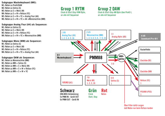

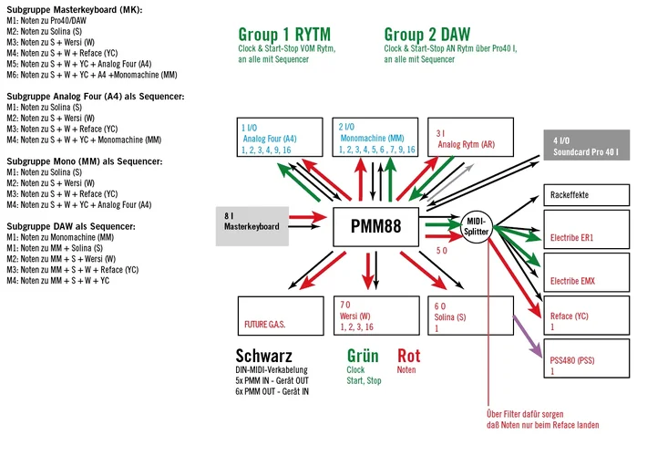

Hier mal Bild vom Setup, hat noch Gesprächsbedarf & dient erstmal nur der Visualisierung meines (Kopf-)Problems.
Erstes Bild Grundverkabelung, Zweites Bild Clock- und Notenfluss
Bildschirmfoto 2023-10-18 um 19.58.42.pngBildschirmfoto 2023-10-18 um 19.59.00.png
Ausgehend vom 2. Bild will ich z.B. nach Lust und Laune mit dem Monomachine-Sequencer auf Channel 1 die Solina bespielen, während der Analog Four seinen internen Sequencer nutzt, die Wersi via Soundcard/DAW gesequenced wird und das Masterkeyboard nur beim Reface landet. Und das sind die simplen Dinge ohne das ich z.B. gleichzeitig noch die Monomachine von der DAW sequence.
Und genau an der Stelle habe ich den Riesenknoten im Kopf: ich lande immer bei X-Routings die dann alle theoretisch möglichen Kombis beinhalten. Aber das kann ja nicht sein…

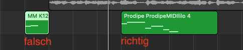

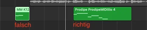

So langsam tauche ich tiefer ins Routing / Filtering mit meinem MP-88 ein & bin auch nach wie vor sehr angetan (danke, @microbug & @MacroDX).
Nun hab ich es endlich soweit dass der externe Synth (Monomachine) nicht nur via DAW gesequenct wird, sondern andersrum auch die Noten von der Mono in der DAW recordet werden, natürlich nicht gleichzeitig.

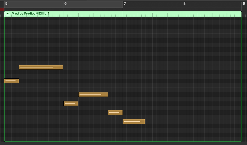

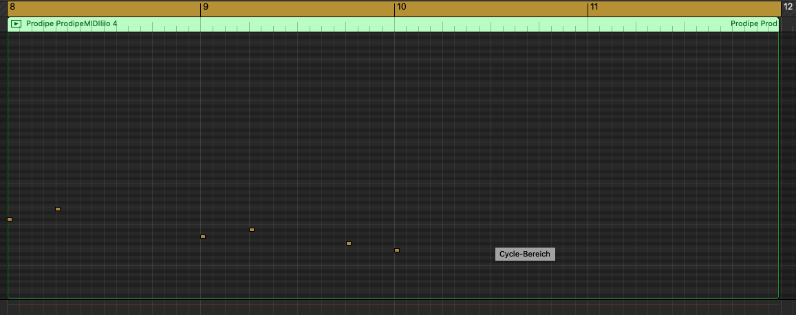

Dabei habe ich gerade festgestellt dass die Notenlänge bei Aufnahme über die Miditemp NICHT aufgezeichnet werden, bei Ersatz durch billiges USB-Midi-Interface passt alles.
Miditemp:
USB:
Frage 1:
WTF?
Bonusfrage 2:

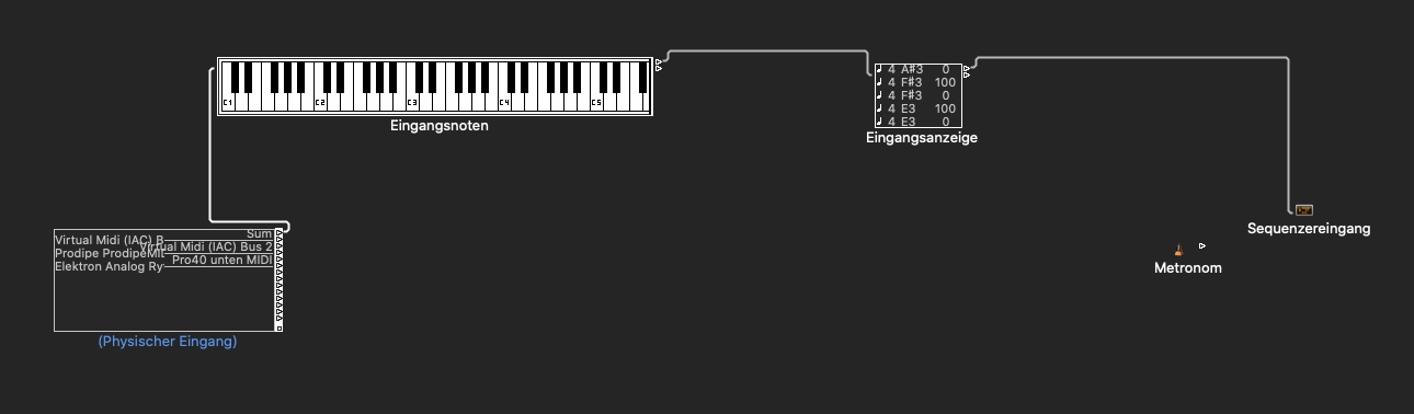

Das Midirecording von Synth in DAW klappt nur über ein neues Logic-Standard-Dokument (v.10.6.3), Ablage -> neu. Wenn ich meine, über Jahre verfeinerte, Vorlage (Ablage -> Neu aus Vorlage) nehmen, wird nix aufgenommen. Lt. Anzeige kommt zwar was an, Recording findet aber nicht statt. Augwnscheinlich hab ich das Logic-interne-Midi-Routing verwarzt, aber wo & was genau?
Zumindest die simplen Einstellungen unter Midi-Umgebung - Mixer sind gleich (s. Screen)
Und: wenn ich an der Mono das Midi-in-Kabel entferne, werden die Noten in der richtigen Läge aufgezeichnet, allerdings nur 1 Takt statt 4.
Steh da grad gut auf dem Schlauch & erhoffe Support vom MIDI-Gott
Hast du die Konfiguration des Midi In Channels auf dem MP überprüft, ob da was "reinfummelt"?
Verständnisfrage: Worüber gehst du vom MP auf den PC/DAW? Da muss ja noch irgendwo ein Midi-PC-interface mit von der Partie sein.
Du hast Dir da offenbar irgendwo eine Schleife gebaut, denn normal macht die MIDITemp sowas nicht, das wäre sowohl mir als auch schon den vielen anderen Nutzern der letzten 30 Jahre aufgefallen.
Hier sind zuviele Variablen im Spiel, um eine gezielte Fehlersuche zu betreiben, das solltest Du aufdröseln.
Als erstes Mal das Routing der MP88 überprüfen. Siehe hierzu das Grundlagendokument in meiner Signatur. Du kannst auch gerne das Routing hier als Grafik posten, dann können wir Vorschläge machen, oft wird da nämlich zu kompliziert gedacht und programmiert.
Dann mal schauen ob die Monomachine sowas wie einen MIDI Thru Modus hat, der aktiv ist, und den ausschalten.
Logic erstmal außen vor lassen und stattdessen Reaper benutzen, da muß man nix kompliziert routen und kann einfach MIDI aufzeichnen. Wenn mit Reaper alles funktioniert dann kann man an Logic gehen, aber eigentlich muß man in Logic nichts irgendwie routen, das macht man außerhalb, denn dazu hast Du ja die MP88.
Jo, meine Frage zielt dahin wie möglichst sinnvoll zu testen ist. Arbeitshypothese ist gerade dass die Noten aus der Mono direkt wieder rausgehen…
Es gibt ja mein altes Thread dazu.
Hatte zum Testen alles MIDI Out deaktiviert, mach ich die Tage nochmal
Am liebsten wäre mir ein Szenario ohne DAW um das auszuschliessen. Aber keine Ahnung ob und wie das geht.

EDIT: Die Subgruppen sind quatsch!
Insgesamt zudem viel zu kompliziert gedacht. Lies nochmal meinen Patchbay-Artikel, die Grundlagen zur Planung, in Ruhe durch.
Zuerst überlegen, welche Geräte Einspielquellen sind und welche reine Empfänger.
Dann festlegen, welche Kombinationen möglich sind, also welche Tastatur steuert welches andere Gerät.
Ich mache mir für jedes Gerät eine eigene Zeile mit entsprechendem Eintrag, und das für jedes Szenario, zB.
Masterkeyboard -> Expander A (Ch1), keine Clock
Masterkeyboard -> Expander B (Ch2)
Rechner - > Expander C (CH3-4), incl Clock
Erst dann wird das Grundrouting erstellt, eine entsprechende Filterung unerwünschter Daten erfolgt im 2. Schritt
Eingezeichnet wird nur die DIN-Verkabelung, alles Andere ist optional, schau Dir mal meine Grafiken an.
Ja, du hast recht. Nach kurzem Besuch von @MacroDX sind noch 1 Gruppe und 2 Subgruppen (Clock von DAW oder Clock vom Synth) übrig geblieben.
Deinen untenstehenden Empfehlungen bin ich natürlich gefolgt, nutze aber im Gegensatz zu dir wahrscheinlich nur 10-15% dessen was die Miditemp abliefern könnte. Bin aber sehr happy damit, deswegen ärgern die Miniprobleme umso mehr. Wird sich finden. Erstmal vielen Dank für den Support (natürlich auch an @analog guy & @MacroDX) und das Miditemp mit dem ich generell sehr sehr zufrieden bin!
