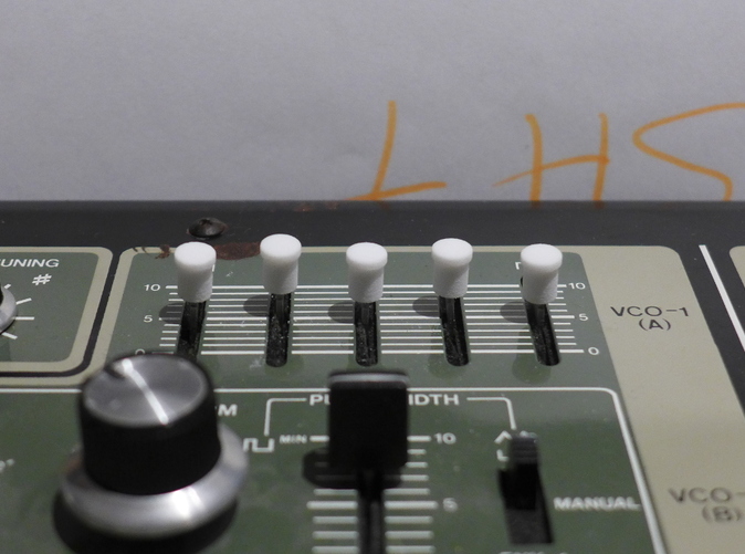

Die Theorie ist klar. Aber wie kriegst Du dann die innen-Form unverdreht positioniert in die befüllte Außenform. Ich könnten mir vorstellen, dass das letztlich lauter schief oder unsymmetrisch gesetzte Schaftschlitze ergibt
Beim erstellen der Form muss man zwingend 3-4 Führungs- / Positions-Pinöpel erstellen....
man kann zB 3-4 Muttern, oder ähnliches , um das Objekt herum positioniert mit Abformen ... oder Löcher in den 1. Teil schnitzen , bevor man den 2. Teil giesst
dann kann man die 2 Teile der Form nachher präzise zusammenfügen
Für den späteren Guss des Teil , braucht die Form natürlich einen Einlass und einen Auslass
...da klebt man, beim erstellen der Form , an einer Stelle provisorisch 2 rundstäbe an das Ur-Teil an, die dann 2 Kanäle in der Form bilden
diese Kanäle sind nach dem Guss natürlich ausgefüllt, und man muss sie im nachinein entfernen
etwas Nacharbeit ist natürlich erforderlich
Das wäre aber beim industriellen Spritzguss auch so.... da wäre ein Gussast drumherum , kenn man vom Modellbausatz
