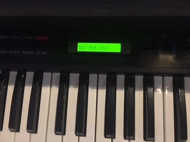

Kleines Update:
  • Scheint so, als ob das Teil noch nie geöffnet wurde und muss super gelagert worden sein: Kaum Staub, null Rost, dass das Ding 35 Jahre als sein soll, würde man nicht glauben wenn man's nicht besser wüsste.
  • Das Display fiept hochfrequent, nicht sehr stark, aber wenn man's mal gehört hat, nervt's. Habe hier im Forum gelesen, es soll der Inverter sein. Also Lösung mit Austausch des Displays gegen ein LCD Display und dann Inverter abknipsen.
    Hier gibt's eine super Anleitung, wie der Austausch gemacht werden kann: http://llamamusic.com/mks50/Alpha_Juno_HS-10_LCD_Replacement.pdf
    Werde meine Erfahrung damit posten, sobald das Display gewechselt ist. Dürfte allerdings etwas dauern, bis die Teile hier sind.
  • Dazu werde ich dann gleich noch die Batterie ersetzen - mit Batteriehalter natürlich.
  • Und die Kaltegerätebuchse wird auch noch ausgetauscht - ich mag aus nostalgischen Gründen die Roland 2-poligen Buchsen/Kabel (sie errinnern mich an Revox, die haben auch solche Komponenten verbaut) aber das mitgelieferte Kabel ist alt, das muss ersetzt werden. Und dann halt gleich dreipolig, dann hat sich die Kabelsucherei für die Zukunft erledigt.
Bei meinem Alpha Juno 1 habe ich das Display gegen ein DM-LCD1601-411 getauscht. Passte auch ohne weitere mechanische Modifikationen. Der Alpha braucht ein Display bei dem das erste Zeichen bei Adresse 0x00 liegt und ab dem 9. Zeichen bei Adresse 0x40. Dieses Display verwendet den Controller ST7066U.

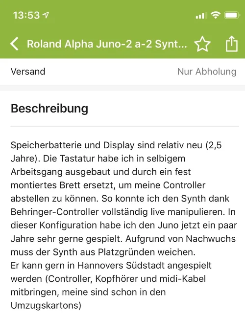

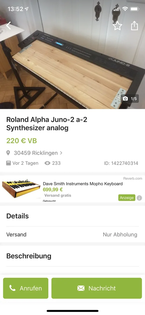

Hab ich tatsächlich vor paar Tagen so in den Kleinanzeigen gesehen - im Ernst..72F7ACF7-03A0-46BE-8BD3-3CC6CD2309E6.jpeg
