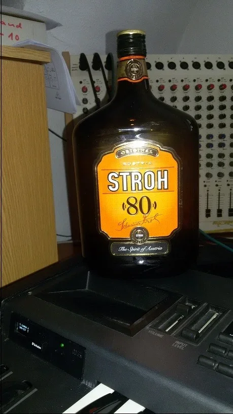

Meine Geheimwaffe bei Schmierfilmen, klebrigen Rückständen von Aufklebern oder von billigem oder altem Gaffer heißt Ethanol. Dadurch erhalten die Geräte auch eine angenehme Duftnote (aber auch hier gilt: Vorsicht bei manchen Kunststoffen und Beschriftungen). Und wenn sich was nicht löst, kann man es evtl. wegtrinken.
