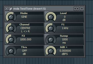

Ich hab nun ein kostenloses Plugin gefunden "MDA Testtone",
ich hab mal ein bildchen angehangen, leider sind da etwas mehr parameter als erwartet, kann mir jemand kurz sagen ob es so richtig eingestellt ist ?

lol - also wenn das sweep ziel f2 in khz mit kommastellen dargestellt ist ja - sonst sweept dir das plug die eier weg wenn es in einer sekunde auf ein megaherz fährt :mrgreen:
dann fallen evtl. auch ein paar holzwürmer aus der decke

Im Studio hab ich kein Internet (absichtlich), und wenn ich das runterlade leidet die Quali, ich werds wohl erstmal mit dem Plugin probieren.
Tom f meint ja es ist richtig eingestellt also werd ichs einfach mal testen, evtl. funktioniert es ja

Vorallem, hab ich das jetzt richtig realisiert? Das VUMeter kann man ja wohl nur für den Sinustestton benutzen wenn die Definition VU die ich Zitiert habe stimmt, deshalb frag ich lieber euch nochmal...
Aber trotzdem, wenn ich einen relativ unspektakulären Basston 4 Take lang bei 0db in der DAW laufen lasse warum zeigt er mir dann nicht 0db an?
(Natürlich tut er das beim Sinuston schon)
Das Gleiche ist auch mit Whitenoise der Fall die ich 4 Takte bei 0db Laufen Lasse (Digital anzeige von FL)
Nur wenn ich das gleiche bei einem 1khz Sinuston mache zeigt er 0db an...
DB ist ja die einheit für die Laustärke,
Also dürfte es doch eigentlich egal sein ob ich einen Bass, ein Pad, ein Lead oder was auch immer spiele. Solang ich es in der gleichen Laustärke spiele ist es ja wohl auch gleich laut oder nicht ???
Deshalb sollten ja auch die Meter wohl immer gleich ausschlagen wenn der Pegel der gleiche ist, oder etwa nicht ???
In FL tun sie das ja auch, das Problem ist das sie das auf meinem Pult wohl Leider NICHT tun, hier liegt ein echtes Problem vor... (für mich)

So, ich bin jetzt aufjedenfall etwas weitergekommen. Soweit scheint nun alles ganz gut zu klappen jedoch macht mir eine Sache kopfzerbrechen:
Die Direct Outs vom Mischpult & die Analog Eingänge vom Interface liegen an einer Patchbay an die "Trough" geschaltet ist.
Wenn ich nun aus einem Kanal Direct Out in einen Analog Eingang vom Interface gehe dann hör ich auf den Boxen ein "Metalisches Pfeifen" (kanns schlecht beschreiben).
Sobald die Verbindung wieder gelöst ist, ist auch das weg.
Das gleiche passiert wenn ich z.b. den Main Out auf 2 Kanäle Lege (und dann FL aufmache, also das Interface anfängt zu arbeiten)
Wenn ich allerdings einen Synth auf einen Kanal Patche höre ich das nicht !
Das heißt ich Tippe es liegt am Interface oder bzw... der Kommunikation von Interface und Mischpult (mal wieder)
Hat jemand eine Idee woran das liegen könnte? evtl. muss ich den Patchmodus ändern (Samson S-Patch Plus) oder im Interface noch etwas einstellen (Motu 828 mk3 Hybrid) ?
PS: Diesmal ganz friedlich ohne geschreie :mrgreen:
  • #90
das nennt sich Feedback. Das Signal kommt aus dem Rechner, geht ins Pult, geht über den Direkt-Out wieder zurück in den Rechner, geht ins Pult, geht in den Rechner, geht ins Pult, geht in den Rechner........
