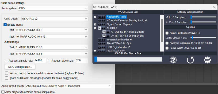

Habe das grad mal mit ASIO4All angeschlossen (hier über Reaper):
Wobei hier der Buffer effektiv 256 Samples auf meinem Rechner aktuell braucht... resultiert in 5.3 ms Latenz. Aber das lässt sich ggfs. noch optimieren...
