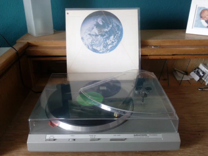

Hi,
ich habe mir heute nach Jahren Vinylabstinenz wieder einen Plattenspieler gegönnt. Ein schönes Grundig PS2500, also kein Turntable in dem Sinne. Gab die White Eagle von TD gratis dazu ;-)
Nun wollt ich natürlich gleich alles anschließen. Der Plattenspieler hat natürlich Chinchausgänge, und Sveni dachte, es reicht ihn an die 2track Inputs von meinem Xenyx-Mixer anzuklemmen :selfhammer: - ging natürlich nicht. :kaffee:
Meine Frage:
Brauche ich einen extra Verstärker oder reicht es, wenn ich mir ein Adapterkabel Chinch auf DoppelKlinke kaufe, und dann in einen Stereo-Input vom Mischpult zu gehen?
Sorry für die vllt doofe Frage :selfhammer:

Hallo Sven,
du benötigst einen Phono-Vorverstärker damit du den Plattenspieler an deinen Xenyx-Mixer anschließen kannst. Die Teile gibt es ab ca. 25€ aufwärts. Sonst wird das leider nix. :opa:
Gruß
Daniel
Genau. Ein einfacher Phono-Vorverstärker sollte es tun. Zu beachten wäre noch "MM" (Moving Magnet) oder "MC" (Moving Coil). Letzteres bieten nicht alle Phono-Vorverstärker. Aber dein Plattenspieler sieht sehr nach der "MM"-Variante aus, das können im Grunde alle Vorverstärker verarbeiten. Electrix hat übrigens in seiner Filter Factory auch einen Phono-Vorverstärker (MM).
Und: Glückwunsch zur Entscheidung für Vinyl.
Ohne RIAA Entzerrung durch einen speziellen Phono-Vorverstärker klingt alles verzerrt. Falls Du einen HiFi-Verstärker mit Phono-Eingang hast könntest Du auch den dazwischenschalten. (Lautstärke auf NULL) oder Lautsprecher abschalten... Energietechnisch eine Verschwendung aber als Nothilfe erst mal machbar :)
Erstmal danke :supi:
Ich werd mri beim großen T einen Phonoverstärker von omnitronic und ein paar Chinch auf Klinke-Kabel bestellen und jut is. Der Plattenspieler hat nen Fuffi gekostet und dann eben jetzt nochmal 30€ für den Rest - wat soll's, Lehrgeld.
