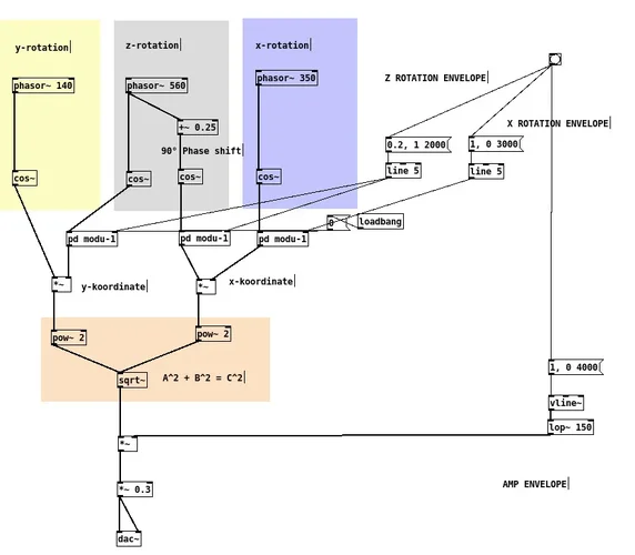

Ich habe mal versucht, mir die Sache selbst herzuleiten - vielleicht ist das ja ähnlich wie Dein Ansatz.
Dabei sind fx, fy und fz die Rotationsfrequenzen in X- Y- und Z-Richtung.
Rotation um X-Achse Y(X) = sin 2pi*fx*t Rotation um Y-Achse X(Y) = sin 2pi*fy*t Rotation um Z-Achse Y(Z) = sin 2pi*fz*t X(Z) = cos 2pi*fz*t ANNAHME: Die X und Y Koordinaten der ersten beiden Rotationen werden mit den X und Y Koordinaten der Z-Rotation multipliziert. Es folgt: Y(X)(Z) = sin (2pi*fx*t) * sin (2pi*fz*t) X(Y)(Z) = sin (2pi*fy*t) * cos (2pi*fz*t) ABSTAND VOM KOODINATENURSPRUNG (Projektion, Z entfällt) A^2 = X^2 + Y^2 A = sqrt ((sin (2pi*fx*t) * sin (2pi*fz*t))^2 + (sin (2pi*fy*t) * cos (2pi*fz*t))^2)
  • #119
Dazu hab ich einen einfachen PD Patch gemacht:
Es gibt drei simple Hüllkurven für die Rotation in X- und Z-Richtung sowie den Verstärker. Das "modu-1" Objekt überblendet jeweils zwischen dem Audiosignal an seinem Eingang und dem Festwert von 1. Musikalisch spielbar ist das natürlich noch nicht- getriggert wird es per Mausklick rechts oben....
Aber Deine Versuche in Faust scheinen ja gut voranzugehen - vielleicht kriegst Du's ja alleine hin?
