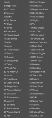

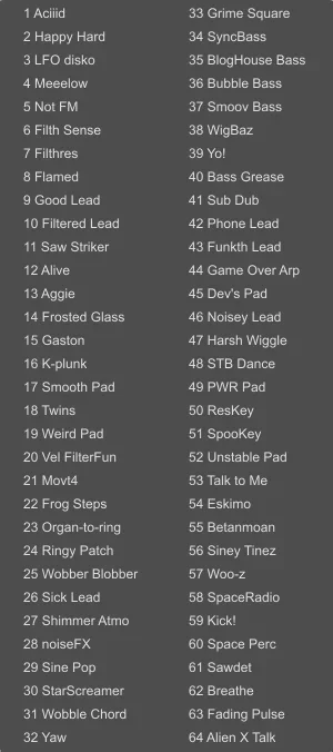

Bestehendes Circuit Setup auf Components sichern, Firmware updaten, Circuit Pack nochmals sichern und das neue Novation Circuit Pack 1.4 auf das Gerät laden.
Nachtrag: hier die Namensliste der 64 neuen Patches im neuen 1.4 Pack (Patch 59 und 60 wären wohl für Dich interessant):
