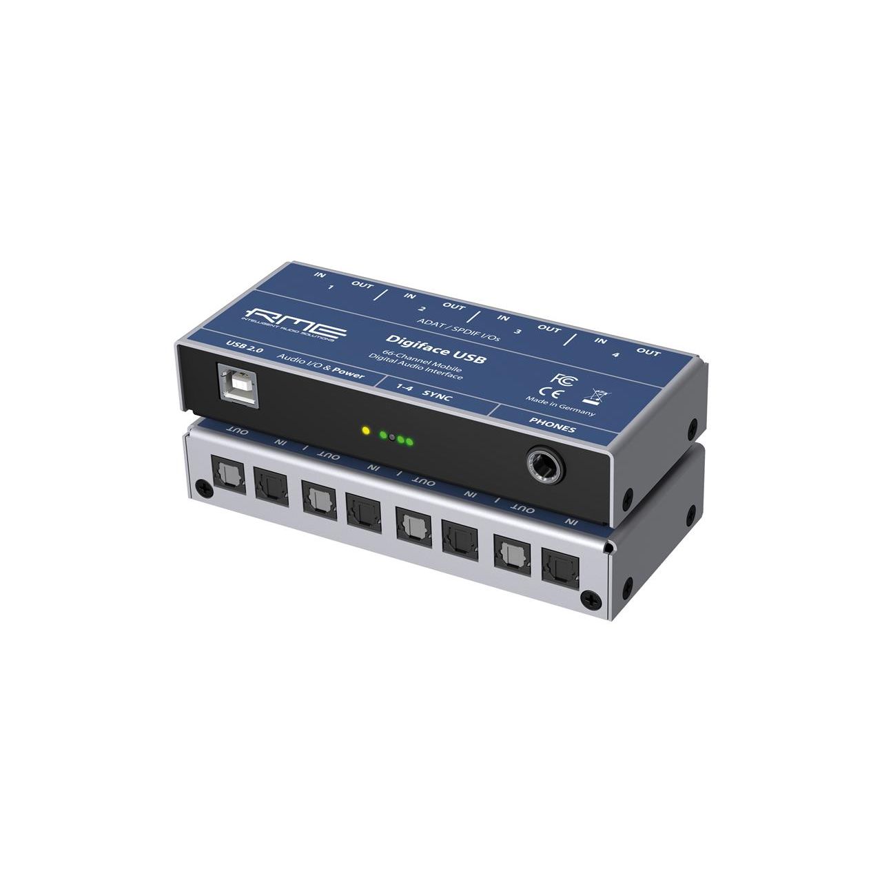

Wenn du keine Preamps brauchst, kann ich immer wieder die Kombi aus RME Digiface USB (ca. 320 Euro) und Ferrofish Pulse 16 (Ca. 900 Euro) empfehlen. Wenn die 16 Kanäle irgendwann nicht mehr reichen, einfach einen weiteren Pulse 16 anhängen. Das Ganze funktioniert absolut stressfrei und mit Traum-Latenzen.
Hab eine ähnliche Kombi. RME HDSPe RayDAT und 2 x Ferrofish A 16. Bin auch absolut zufrieden. Hab über S/PDIF sogar noch ein Motu 2408 eingebunden.
Das RME Digiface USB hatte ich auch schon mal auf dem Schirm, das scheint wirklich eine kostengünstige Alternative zu sein.
Danke für die Erinnerung, das müsste ich mir wirklich nochmal näher angucken.

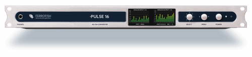

- Welches Ferrofish Model wäre denn geeigneter, Ferrofish Pulse 16 (neu) oder das Ferrofish A 16 (gebraucht)?
Ich würde den neuen nehmen, der hat noch bessere Latenzen und die aktuelleren Wandler. Sie mal auf der Ferrofish Seite im Shop, die haben da eine B-Ware vom Pulse 16:

Der Pulse 16 hat halt Wandler von Cirrus Logic drin, während der A16 welche von AKM hat. Einen Kopfhörerausgang ist auch an der Front vom Pulse 16 verbaut. Ob die Wandler-Latenzen geringer sind, kann ich nicht sagen. Hab aber mal die Cirrus Logic Wandler vom Behringer ADA8200 gegen die AKM vom A16 getestet. Und da hatten die vom Behringer etwas weniger Latenz.

Da das ja nun geklärt scheint, erscheint mir auch die Alternative mit dem RME Digiface USB in Kombination mit der Ferrofish Puls 16, als gutes Upgrade für mein Homestudio.
Ich bin mir noch nicht ganz sicher, ob das Ferrofish 16 MX ggf. nochmal zukunftssicherer sein könnte, aber grundsätzlich scheinen beide erstmal sehr geeignet zu sein mit gutem Preis-Leistungs-Verhältnis.

Kann mir jemand sagen wie das mit dem Sync zwischen Audio-Interface und dem Ferrofish funktioniert?
Das RME Digiface USB hat ja kein Wordclock oder MIDI.

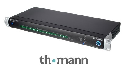

Eine Alternative wäre noch das hier:
Sogar noch etwas bessere Latenzen als RME. Ich hatte die etwas kleinere Version davon mal eine Zeit lang und war sehr zufrieden.
Sogar noch etwas bessere Latenzen als RME. Ich hatte die etwas kleinere Version davon mal eine Zeit klang und war sehr zufrieden.
