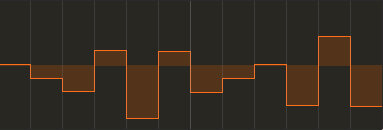

hier ein Bild zum besseren Verständnis, das ganze ist nämlich super leicht wenns erstmal vor einem liegt:
tempered-aenor-scale-dev-jpg.108252
Das ist das Detuning in Cent.
Jede Stufe ist ein Schisma, und wie man sieht liegen zischen den Noten die getuned sind jeweils ein Unterschied von eins

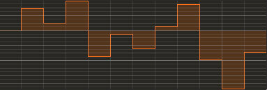

Die aktuelle Verstimmung als Bild
aenor-tuning-jpg.108302
Sei P_to_FF() die Umrechnung von Pitch-Differenz zu Frequenzfaktor und FF_to_P() die Umkehrung Frequenzfaktor zu Pitchdifferenz,
und F_to_P die Umrechnung Hertz in MIDI Pitch und P_to_F() die Umkehrung davon.
Das Beispiel war 6 und 9, Verstimmt: 6.05861 und 9
Der Abstand 9 - 6.05861 = 2.94139
Dann wäre die Rechnung die aufgehen muss P_to_FF( 2.94139 ) * P_to_F( 9 ) = P_to_F( 6.05861 ).

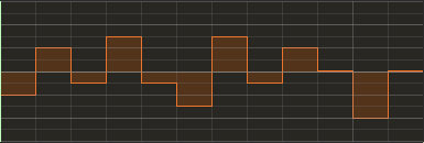

Und nochmal zu dem Bild, was im man hier gut sehen kann dass das ganze eigentlich ganz einfach ist:
von C ausgehend 7 Halbtöne weiter, ist die Differenz 1* 1.95... Cent höher, und as ist genau das was das Equal Temperament bzw MIDI Pitch in der Quinte zu niederig ist.
Mehr ist gar nicht dran.

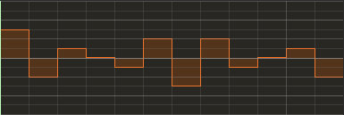

So hier korrigiert, das Young II Schema
valotti-young-schema-ii-jpg.108325
bei den Quinten-Sprüngen wo nach unten korrigiert wird gibt es eine leichte Schwebung,
dafür gibt es offenbar keinen Wolf, bei mir gibt es einen kleinen Wolf bei H-F#
man könnte (ich hab es noch nicht probiert) jede Stufe leicht um 0.17 Cent absenken
dann ist der Wolf weg aber man hat dann Schwebung in jeder Note
Ausserdem sind bei Young F und E in die richtige Richtung korrigiert dh besser als Einzelnoten bzw im Gesamtkontext
(glaube ich, ist aus dem Kopf jetzt)
Ausserdem noch ist Young II symmetrisch (was das bedeutet weiß ich grade nicht aber es fällt mir auf)
