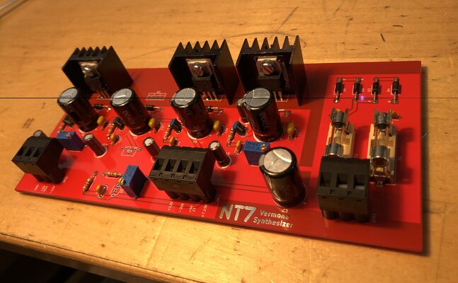

Wie dem auch sei, das neue Netzteil ist fertig. Hier fehlt auf dem Bild noch der -12V Regler + etwas Zubehör, aber sonst habe ich kein Foto mehr im nicht eingebauten Zustand.

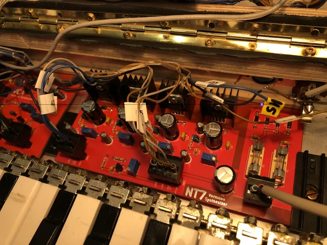

Und hier im eingebauten Zustand.
Alle Spannungen sind ordentlich glatt und lassen sich über die Trimmer einstellen. Die Regler werden ebenfalls nicht zu warm.
Morgen werde ich den Synthesizer erneut stimmen und hoffen, dass er dann sein Tuning hält und somit elektrisch wieder komplett funktionstüchtig ist.
Das Tuning war wirklich zeitintensiv und die Stimmprozedur muss "solange wiederholt werden, bis alles stimmt" - also bei einer komplett neuen Platine mit nicht voreingestellten Trimmern etwa 100 mal kreuz und quer die Liste durcharbeiten, bis man ein Tuning erreicht hat.
Der Vermona Synthesizer ist somit elektronisch fertiggestellt. Ich muss nur noch die Beschriftungsbleche ersetzen.
