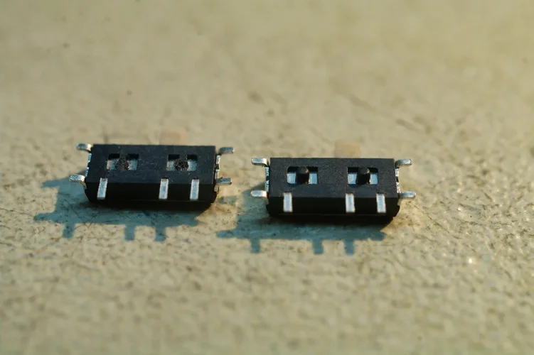

So. Jetzt aber weiter im (Bastel-)Text. So wahnsinnig viel hab ich diese Woche nicht gemacht, aber doch ein bisschen.
Zunächst die kleinen Schiebeschalter. Da müssen, wie bei den 3,5-mm-Buchsen, die kleinen Pinnökel entfernt werden (links entfernt, rechts im Originalzustand):
An die Spielflächen kommt jeweils einer (Unterseite der obersten Platine):
Und einen habe ich auf die unterste Platine nahe beim Filter-LFO gelötet. Die Idee dahinter ist, den im Bild zu sehenden Lötpunkt "LFOLP" auf den Schalter zu legen und von einer der beiden Schalterpositionen dann in "Filter CV" auf der mittleren Platine zu gehen. Wenn der Depth-Regler des LFO wirklich auf Null runterregelt wäre es nicht nötig, aber so schadet es auch nicht. Ein Bauteil und ein bisschen Kabel mehr, was solls.

  • #82
Das ist nicht die Idee.
Verwenden Sie den verbleibenden Pin, um ihn mit dem „CV TIME“-Pin auf der Platine zu verbinden, um zwischen Filter- oder Verzögerungsmodulation umzuschalten.
Da Sie kein Kabel verwenden und die Drähte verlöten, können Sie diese Kondensatorstifte hier verwenden, um + und GND für die Stromversorgung der oberen Platte zu verwenden.

  • #83
:supi: Cool, daran hatte ich noch gar nicht gedacht, danke!
