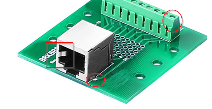

Ich habe folgende Situation. An meinem Auflegesetup hätte ich gerne folgende Verbindungen:
1. sym Out links
2. sym out rechts
3. stereo send out
4. stereo send return
5. USB
6. Netzstrom
Ich frage mich, wie ich dies am besten mache. Bislang habe ich durch das GEhäuse einen Kaltgeräteanschluss und 2 DL Durchgänge (glaube die Anschlüsse / Durchgänge an die man alles mögliche an Einsätzen schrauben kann heißen so, meine sowas: https://www.thomann.de/de/adam_hall_8708_schale.htm) Das wird vermutlich nicht reichen ich überlege nur wie bzw welche Kabel ich verwende.
Eine Option wäre entsprechende Multicores als Meterware zu kaufen. Hierbei ist mir unklar, ob diese auch zur Übertragung von USB verwendet werden können
Alternativ hatte ich an Cat KAbel gedacht. Die gibt es so, dass jedes Paar einzeln geschirmt ist. Die Impedanz wird bis glaube 500 MHz mit 110 Ohm angegeben, was ja eigentlich ideal für Line Signale (+4 dBu) sein sollte, Keine Ahnung wie das mit USB ist.
Sollten sich CAT Kabel eignen und ich ausgenommen des Netzstromes alles darüber regele müsste es doch so sein, dass ich die Massen aller Kabel mit einander verbinde, oder?
Bei 8 Leitungen pro CAT Kabel könnte ich dann doch folgendes machen, oder nicht?
1. Cat Kabel
1. xlr+ L
2. xlr - L
3. xlr + R
4. xlr - R
5. send L
6. send R
7. return L
8. return R
Shield = Masse für alle
2. Cat KAbel
USB
Ginge das so?
