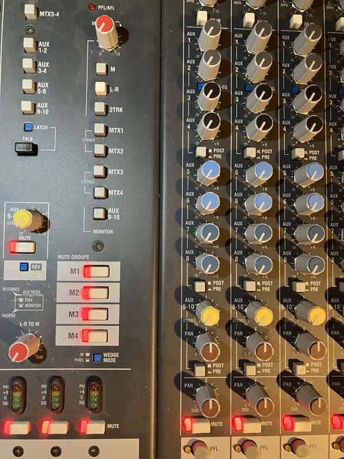

hallo
wie arbeitet ihr im studiobetrieb? ist Pre oder Post die richtige Einstelleung für Aux effekte?
ich hatte bisher immer alles auf Post.. jetzt hab ich heute gemerkt dass ich bei pre einstelung ein deutlicheres und lauteres
Effektergebnis habe ...
Es ist natürlich nix verboten, sondern alles erlaubt. Aus praktischen Gründen hat es sich aber bewährt für Delay, Reverb, Modulation etc. Aux Wege Post-Fader zu nutzen. Pre Fader bietet sich an für Monitor Aufgaben, z. B. Kopfhörer Mix für den Musiker bei Aufnahme Sessions. Will man spezielle Sachen machen, z.B. den Originalloop einblenden währen der Lowpass gefilterte Loop vor sich hinläuft sind Aux-Wege auch Pre-Fader hilfreich.

Gerade bei Hall und Echo ist es mitunter sinnvoll, nicht direkt über Returns das Signal zurückzuführen in die Summe,
sondern in ein oder zwei Mixerkanäle zu speisen, um dann noch den FX zu eq-en oder über Inserts nochmals raus und rein zuschleifen für weitere FX Bearbeitung.
Ich stelle mir dazu mein Mischpult und dessen Peripherie einfach als eine Art ModularSystem vor.
Offen für vielfältiges Signal-Patching.
Da gibt es nicht nur Schaltung (Verkabelung) A .. Sondern auch B C D E F G.. usw.

Send-Punkte
Es gibt verschiedene Punkte innerhalb des Signalweges, an denen das Aux-Send-Signal abgriffen werden kann. Die Auswahl ist hier aber meist nicht frei, sondern im Mischpult festgelegt. In der Regel gibt es im Kanalzug entsprechende Umschalter. Es gibt hier drei wichtige Alternativen:
Pre EQ/Pre Fader
Das Signal wird hinter dem Eingangsverstärker, aber vor der Klangregelung und dem Fader (Lautstärkeregelung) abgegriffen. Das über den Aux gesendete Signal ist somit klanglich unbearbeitet.
Außerdem ist der Send-Pegel unabhängig von der Position des Channel-Faders, was bedeutet, dass das Signal des an diesem Kanal angeschlossenen Instruments auch dann über den Effektweg zu hören ist, wenn man mit dem Kanal-Fader die Lautstärke des Direktsignals auf Null gesetzt hat.
Man kann sich vorstellen, dass dies in bestimmten Situationen weniger gewünscht sein kann, z.B. wenn das Schlagzeug aus der Mischung ausgeblendet werden soll, indem man die entsprechenden Fader herunterzieht.
Post EQ/Pre Fader
Das Aux-Send-Signal ist im Pegel ebenfalls unabhängig vom Kanalfader, wird jedoch von der Klangregelung beeinflusst. Erst das durch den EQ klanglich bearbeitete Signal gelangt zum Effektgerät.
Post EQ/Post Fader
Das Aux-Signal verlässt den Eingangskanal erst, nachdem es Klangregelung und Kanalfader durchlaufen hat. Beim Herabregeln des Channel-Faders wird der Aux-Send-Pegel quasi automatisch mit abgesenkt. So verschwindet das Signal bei komplett heruntergezogenem Kanalfader völlig aus der Mischung und ist auf dem Aux-Return-Weg nicht mehr zu hören.
In Verbindung mit Effektgeräten ist die Position “Post EQ/Post Fader” meist die beste Wahl.
