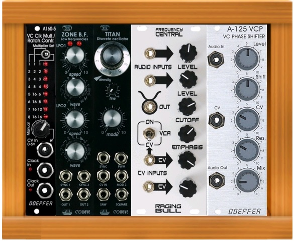

Du solltest nebenbei aber auch noch sicher stellen, dass das Netzteil für deine Erweiterung ausreicht. Das Minicase Netzteil ist glaub ich nicht so potent...
Als ob ich wüsste, wie ich das überprüfe ;-)
Es sollen diese Module betrieben werden :
Auf der Doepfer Website steht dazu
eingebautes A-100 Mini-Netzteil/Busplatine mit erhöhter Stromabgabe (200 mA bei +/-12V, 50mA bei +5V)
Den jeweiligen Stromverbrauch gibts als Info beim Modulhersteller oder Modulargrid (wenn richtig gepflegt).
beim meinem Modulargrid Rack steht drunter : Power Consumption: 128 mA +12V | 96 mA -12V | 0 mA 5V
Passt das dann ?
Passt das dann ?
Habe mich gerade nochmal vergewissert: Netzteil bringt pro Pol 200mA, daher hast du noch genug Luft, da 128mA < 200mA und 96mA < 200mA :supi:
Dankeschön, da bin ich jetzt beruhigt :)
Hab schließlich lange rumprobiert, wie ich die 32 Breiteneinheiten sinnvoll ausnutzen kann.
Gerne! Das dumme ist nämlich, dass wenn man das nicht bedenkt und man an die Grenze kommt, erstmal Effekte auftreten können, die man dann als Fehler in den einzelnen Modulen vermutet und sich unter Umständen einen Absucht...
