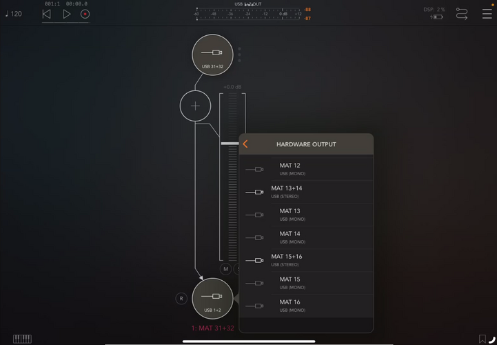

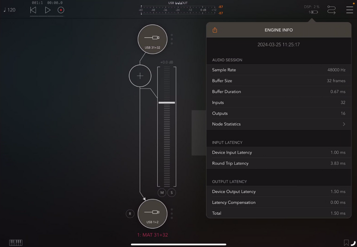

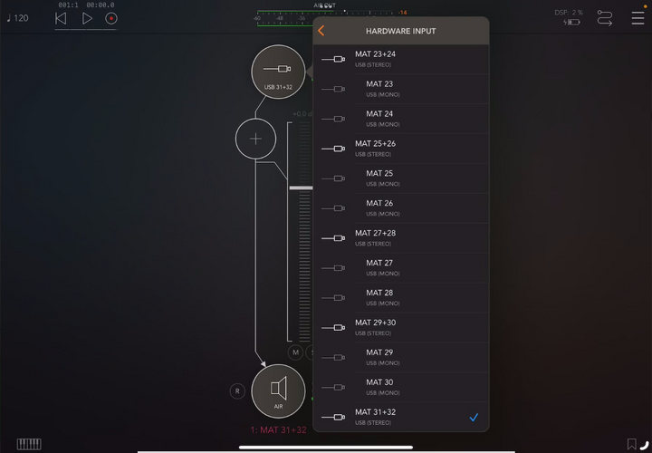

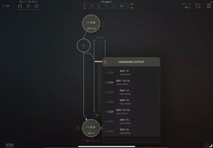

Ein kleines Update zwischendurch, da mir an anderer Stelle zugetragen wurde, iOS würde nur max. 24 Kanäle verarbeiten, was mich etwas verwunderte. Ich habe die Firmware mal angepasst und die 8 Datenstreams der ADCs des Entwicklerboards nicht nur verdoppelt, sondern vervierfacht. D.h. die Hardware verarbeitet reale 32 Eingangskanäle. Ausgangsseitig auch testweise mal auf 16 Kanäle erweitert. So wäre eine zukünftige Ausbaustufe mit einer Erweiterungsplatine realisierbar. Das läuft dann aber "nur" noch mit 48kHz, da die USB 2.0 Datenbandbreite sonst nicht mehr reichen würde (kennt man von anderen USB 2.0 Audio Interfaces bereits). Roundtrip Latency immer noch unter 4ms machbar (hängt dann letztlich davon ab, wie viel Rechenpower virtuelle Instrumente und Effekte schlucken, wie eben bei jeder DAW auch):
Ach ja, das Device heißt jetzt nur noch "MAT", das ist deutlich besser lesbar in Verbindung mit den Kanalnummern...

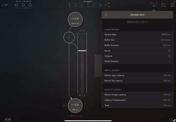

Soeben habe ich noch einen Test mit dem iPad gemacht und alle 32 Kanäle in getrennte Spuren aufgenommen (16 Stereo Spuren). Dabei alles auf eine Stereo Summe gemischt und diese wieder an alle 16 Ausgänge (8 Stereo) zeitgleich gesendet. Funktioniert problemlos. DSP gerade mal ca. 5% ausgelastet. Natürlich kommen jede Menge Daten so zusammen, ca. 280MB pro Minute.

tatsächlich ist aktuell AUM am flexibelsten, was Audio und auch Midi Routing betrifft. Ich stimme dir voll zu, dass das Interface gerne einen "Condensed" Modus brauchen könnte, auch die Pegelanzeigen sind nicht optimal. Loopy Pro will da nachziehen, aktuell fehlen da noch Mix-Buses bzw. Multi-Bus Sends (z.B. für Sidechaining im Kompressor) in der Form, wie sie AUM hat. Aber ich nehme das mal zum Anlass an Kymatica, die Entwickler von AUM zu schreiben, ob sie sich nicht vorstellen könnten, ein alternatives Interface anzubieten. Im Prinzip wäre nur eine andere Darstellung der Channel-Strips nötig. Da ich eh alles auf externe Controller mappe um haptische Kontrolle zu haben, komme ich aktuell mit der Lösung gut zurecht.

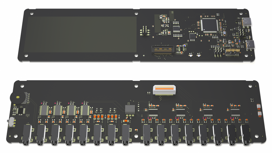

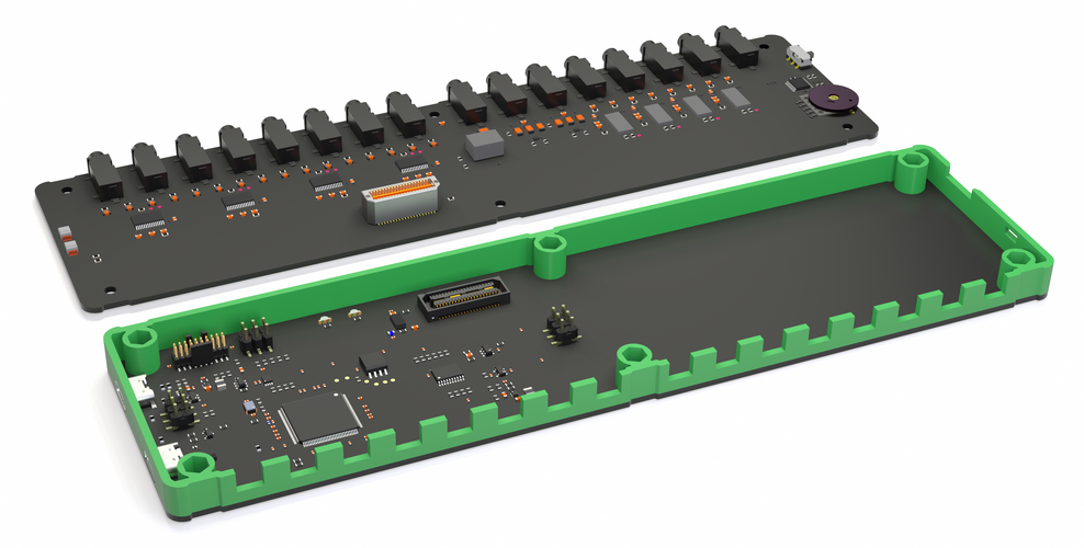

Und noch ein Update: Die PCBs sind fertig angelegt (man sieht hier nur die Leiterbahnen noch nicht). Zum Debuggen sind noch einige Pins installiert, die dann im Endprodukt wegfallen, zudem gibt es noch eine Steckbrücke für den Platinenverbinder, um das im "offenen" Zustand laufen zu lassen. Wir konnten den Logik Teil der untern Platine gut auf einer Seite unterbringen, so lässt sich evtl. auch mal eine kleinere Version einfach ableiten. Jetzt warte ich noch auf die Angebote zweiter Hersteller, dann geht's los.
Irres Ding! So konsequent genial runter gebrochen auf bestimmte Szenarien. Eine kleiner Version würde ich auch überlegen zu kaufen.

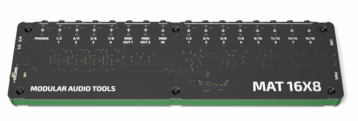

Nun die Ansicht mit der Platinenleiterbahnenstruktur. Die äußeren Oberflächen werden dann noch überdruckt, so dass auf den Außenseiten eigentlich keine Leiterbahnen und Kontakte sichtbar sind... Finde aber, das sieht so schön nerdig aus, dass ich es hier mal teilen wollte.
Hier übrigens in einer geschraubten Version (man kann das sowohl mit den Gummibändern als auch mit der Verschraubung zusammenbauen):

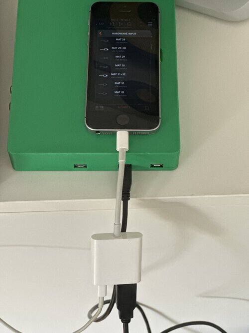

*) Läuft das auch auf älteren iPads? z.B. 6 oder ab welcher Version?
Es sollte auch auf ziemlich alten Geräten funktionieren. Seit es das „Camera Connection Kit“ (Lightning auf USB A Adapter) gibt, lassen sich auch Audio Interfaces an iOS Geräten betreiben. Bei meinem iPad Air 2 von 2014 ging das z. B. schon.
*) Lightning ist ja hier nicht vorhanden.
Somit würde ein zusätzlicher Adapter nötig sein, um das iPad mit Strom zu versorgen?
Denn Du hast ja auf Deinem Beispiel Bild, eines mit USB C Stecker über einen HUB.
Und über USB Laden, also mit o einem USB Adapter, geht ja bei den ältern nicht.
Oder wie wäre das gedacht bei den Älteren?
Dass sich Geräte direkt von Lightning auf USB verbinden lassen lässt sich Apple vergolden. Man braucht eine eigene Lizenz von ihnen. Mit dem oben erwähnten Adapter aber nicht. Dieser hat in der „Pro“ Version auch einen Anschluss zum Laden.

Die Leistung des Geräts könnte eine Rolle spielen. Je nachdem was Du mit dem Audio anstellen willst. Eine kurze Google Suche wird Dir schnell verraten ob Audio Interfaces bei Dir funktionieren. Wenn ja dann geht auch das MAT.
*) Die Karte benötigt eine Externe Stromversorgung?
Wenn das iPad/iPhone USB C kann dann kann es das MAT auch mit Strom versorgen. Bei Lightning würde ich ehr nicht drauf hoffen.
@Marf Du hast einen orthographischen Fehler im Produktnamen. Da steht "Modular Audiotools", korrektes Englisch ist "Modular Audio Tools".
Ja, aber so lässt sich ggfs eine Wortmarke schützen…
Nein, tatsächlich ist das nur auf der Rückseite im Rendering. Danke für den Hinweis…

Lightning geht ohne Camera Connection Kit nicht, zum parallelen Laden braucht man des entsprechende. Das funktioniert sogar mit einem alten iPhone SE…
Strom aus dem iPhone/iPad mit Lightning Anschluss reicht leider nicht. Ein USB C iPad liefert genug Strom. Das Interface verbraucht etwas über 300mA, lt. USB Spezifikation dürfen das eigentlich bis 500mA sein. Was der Akku und das Strommanagement des verwendeten Hosts (Phone/Tablet) angeht, steht das auf einem anderen Blatt, da habe ich keinen Einfluss drauf.
