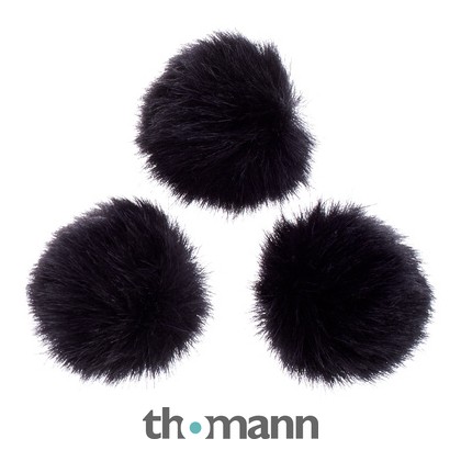

Für Das Lavaliermic vom F1_LP habe ich die Rodepuschel die ich aber etwas aufbohren musste auf 7.5mm ( was etwas Geschick und nen gut geregelten Akkuschrauber erforderte )
Also die passen erst nach Mod - aber damit sind Windgeräusche auch kein Thema mit dem LavMic

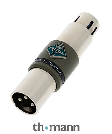

Will man mehr Gain und möglichst wenig Rauschen kann auch so was als Option eine Wahl sein ?
Ist ja auch die Frage der Gesamtkosten für das was man erreichen möchte, der Aufpreis eines MixPre-6II zum F8n ist evt. nur berechtigt wenn man gerade diese extreme Rauscharmut braucht - der F8n hat aber mehr Kanäle usw. .

Mit XLR-Mics am 3.5er Klinkeneingang des F1 habe ich auch keine guten Erfahrungen, ich schliesse Diese über den XLR-Adapter da an - und der hat offensichtlich Preamps mit Denen das recht gut geht - ich hatte Sonntag etwas gespielt mit NTG2, AKG P3s und EV BK-1 alle via EXH-6 und teils mit eingeschleiftem Phantomeinspeiser in Betrieb - und damit recht gute Ergebnisse.
Mit dem EXH-6 wird der F1 aber schon deutlich größer/schwerer.
Den InlinePreAmp ordere ich mir evt. noch zum Spaß - für Naturzeug kann das sinnvoll sein.
( der braucht dann aber selber Phantom und dann wird das halt mehr Kabelsalat )
Nett wäre ein Adapter welcher XLR-Mics an den 3.5er bringt mit eigener rauscharmer Verstärkung als Inlinebox mit interner Spannungsversorgung.

Auch ein Inline FET XLR Preamp nun im Bestand, da wird das dann ja mal interessant ( aber Test nicht mehr heute )
Mit dem InlineJFetpreamp komme ich auf ca. 4db weniger Rauschen am XLReingang ( mit Adapter ) am F1
Das ist aber nur grob - und kaum bemerktbar, interessant wird der Vergleich F4 zu F1 - der F4 hat ja schon mal nicht SO schlechte Preamps.
