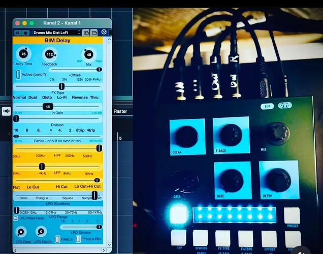

Da brauchst du kein Plugin. Google einfach mal Cubase und generischer Controller. Das Gerät von Stereoping kann ja CC Daten senden und Cubase kann diese frei verarbeiten. Du kannst Dir für den Moog ja auch eine eigene Devicemap erstellen und diese CC wiederum von Cubase ansprechen lassen. Ich hab mir zum Beispiel welche für die Oto Teile gebaut. Über MIDI Learn kann ich jetzt die Geräte mit jedem Controller ansprechen.
