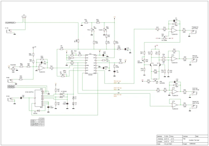

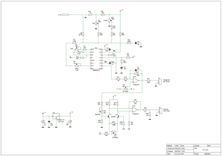

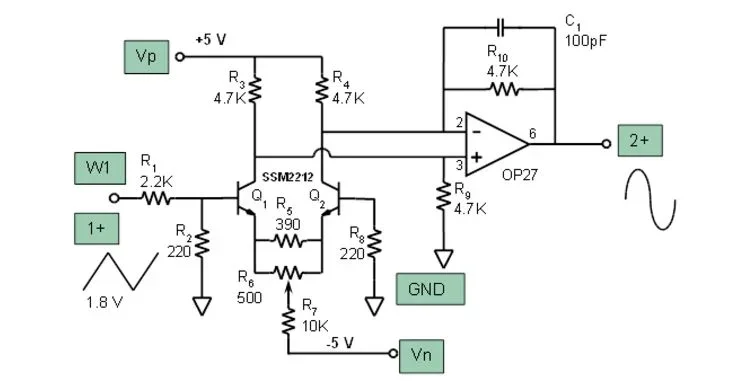

Ja danke. Aber ich habe mich für einen anderen Sinusformer entschieden. Da ich noch einige Funktionen mehr einbauen möchte zB einen 2.Oszillator, einen SubOszillator, AM, FM uvm) ist der Platz auf der Platine sehr beschränkt.

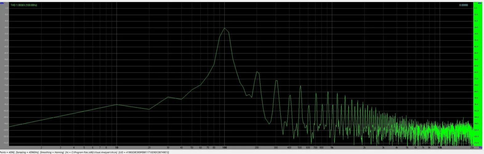

Ich habe die Schaltung für meinen VCO etwas abgewandelt (zeichnung kommt später). Er klingt schon wesentlich besser als der im Ersten Schaltplan (6x Dioden).
Sine wave sweep
