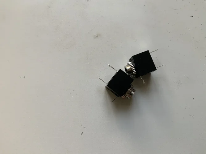

Hi, da heute die Sonne so schön scheint, dachte ich mir ich bleibe drinnen und versuche einen passiven Low pass Filter für mein Eurorack zu bauen.
Ich bin ziemlich unerfahren und krame gerade die Bauteile zusammen aus bisherigen Projekten die nie funktioniert haben.
Ich hab zwei 3,6mm Buchsen

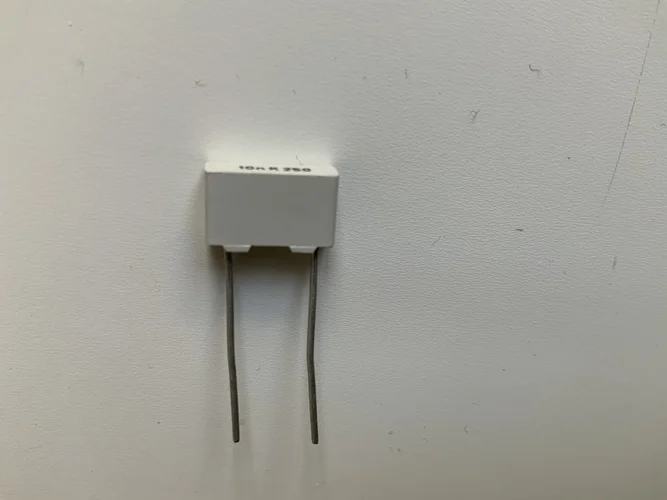

Ich hab einen Kondensator auf dem 10nK250 steht. Ist doch ein Kondensator oder? Weil Elkos hab ich nur 10 oder 100 MicroF. Kann ich diesen hier benutzen oder muss es ein Elko sein?

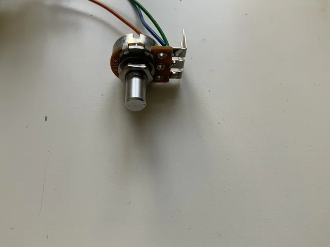

Und von so einem Gitarren Fußabtreter Bausatz hab ich ein 10K Poti.
Hat nie funktioniert. Liegt das wohl an meiner Lötstellenwahl ? :D vielleicht wäre unten an den Pinnen sinnvoller gewesen. Hab ich da wohl schon was kaputt gemacht?

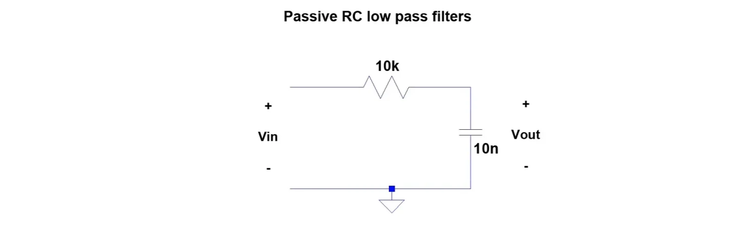

Ist ja dann ein einfaches RC Glied und quasi das simpelste was es gibt oder? Wenn das nun auch nicht funzt brauche ich wohl ein neues Hobby :D

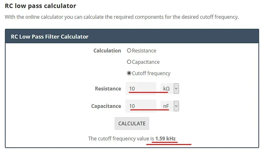

Sollten die Bauteile nun geeignet sein hätte ich nach der Formel 1/2piRC circa 1600Hz als CutoffFrequenz. Ist das cool oder ist tiefer cooler?
Kann ich das so angehen oder ratet ihr mir davon ab?
Von wo hast du den "Schaltplan " für deinen Low pass Filter ?
Ja, Kondensator + Widerstand ist ein einfaches RC-Glied und
ohne zusätzliche aktive Bauelemente macht sowas in einem Eurorack nicht viel Sinn.
Siehe auch hier : https://www.electronics-tutorials.ws/de/filtern/passiver-tiefpassfilter.html
https://www.electronics-tutorials.ws/de/filtern/aktiver-tiefpassfilter.html
p.s. die Buchsen auf deinem Bild sind 3,5mm und nicht 3,6mm + wo du die Kabel am Poti anlötest ist eigentlich Banane , wichtig ist die elektrische Verbindung und eine zuverlässige Lötstelle.

Schaltplan hab ich aus nem YouTube Video. 9FC8A00F-16A0-470F-95F0-D9414EA1CF75.webp
Klar ein aktiver LPF macht aufjedenfall mehr Sinn.
Da ich mir aber immer sehr schwer tue das sowas am Ende dann funktioniert dachte ich mir erstmal möglichst simpel. Ich würd das ganze auch garnicht unbedingt zusammen löten erstmal aufs breadboard und gucken ob es funktioniert. Hab auch noch paar NE555 und NE556 irgendworum fliegen und lm382 odersowas. Dazu wäre ich dann aber erst später gekommen.
Ich dachte mir, nutzen könnte ich ein LPF beispielsweise wenn ich so eine richtig ranzige harte Techno Kick nehme und die in ein Delay Modul schiebe, bekomme ich da so schöne wummernde rollende Sounds.
Sehr Breitbandig würd ich sagen. Weil Feedback Regler immer auf 100%
Genau das will ich, aber nur auf den tiefen Frequenzen, weil meine Freunde sagen das es da überhaupt nicht hingehört. :D
Aber ich stell es mir geil vor.
oder meinst du macht das im eurorack keinen Sinn weil auch mein Vout dann zu stark abgeschwächt wird das es ohne Verstärkung nutzlos ist?
