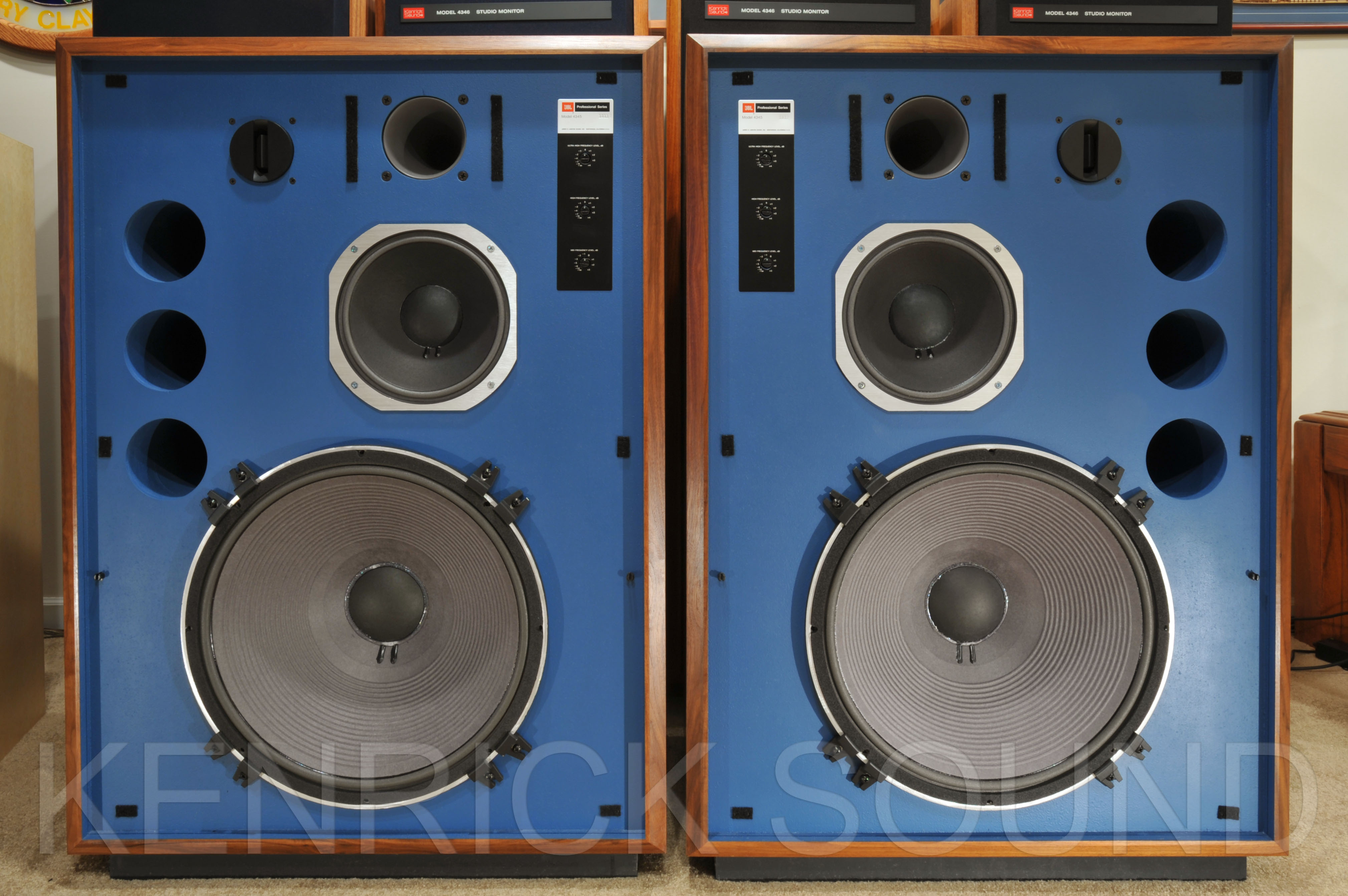

Habe auch die Treiber gesehen die in den Bässen drin sind, die sehen schon sehr nach 70er/80er Jahre aus,
könnten vllt. JBL gewesen sein? so nen komisches beige und gewellt waren die Stoffe/Bezug.
so ähnlich wie die hier, nur heller glaube ich:

Habe heute nachgeschaut weil ich den anderen LS auch noch zerlegen musste.
Sind tatsächlich JBL Treiber. :mrgreen: Hatte also vollkommen recht mit meinem Gefühl. :supi:
Sind 15" Teile, JBL 2226HPL um genauzusein.
Die werden wohl leider nicht mehr hergestellt.
