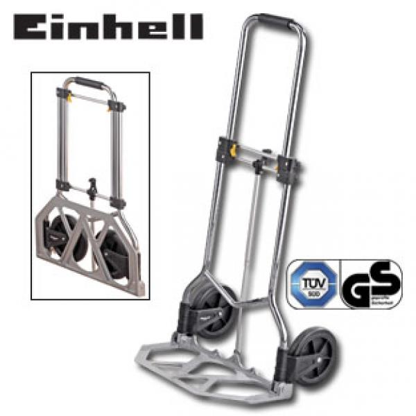

Mischpult sowie ein Compressor in der Summe waren bei mir immer Plicht bei Liveauftritten (hatte noch nie Probleme mit einem Comp in der Summe). Jede Anlage klingt anders, dann kommt noch die Füllung des Clubs hinzu. Somit mischt man schnell während der ersten Nummern am Mixer einzelne Spuren nach. Vorhergehender Soundcheck = Anpassung an die Clubanlage (die meisten PA´s sind sehr mittig). Nachmischen am Mixer während des Gigs = ein voller Club klingt anders wie ein halbleerer. Der Mixer ist sowie so das Herz des Livesets, und das die MD nicht gerade der PunchKing himself ist, ist doch bekannt dachte ich.
Passt es dann nicht mehr in einen Rucksack, hilft das >>>
Achja... und bitte Displayabklebefolie nicht vergessen!!! :mrgreen:
Achja 2.... seit wann gibt es Dubsound ohne Subsonic???
