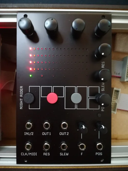

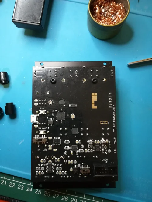

Turboboost..
RYK Modular - Night Rider ( SMD Presoldered K.i.t.t. )
Gerade fertig geworden, Firmware geflasht und kalibiert (super easy) Beim Löten geht es an ein paar Stellen recht eng zu.
(Zusatz: Im Buildguide sind für Tall-Trimmers und die 3x Potis andere Werte aufgeführt (50K) als im Kit enthalten (10K) sind.
Expl. Shed, wo das Kit her ist, waren nicht nur wenig hilfreich das aufzuklären, sondern regelrecht so frech/dreist den Ball an den Kunden zurück zu spielen.
Grobes Foul. Selber klären, nach einer mail an RYK / etwas warten, die Info > passt so, incl. einer Entschuldigung wg. der Verwirrung. So funktioniert Service.
