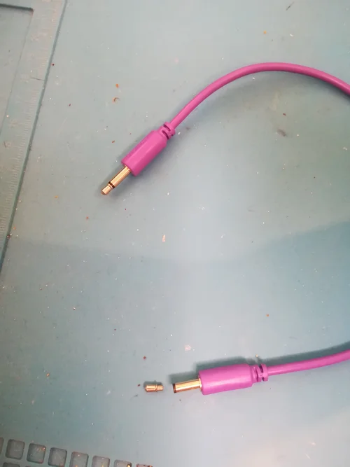

Brrr...
"Labor Unfall" nach verbauen/testen "billiger/offener 3,5mm Mono Klinkenbuchsen"

  • #4.563
Bilder, die man hören kann. Ich höre das Geräusch eines abgerissenen Klinkensteckerkopfes, der durch die offene Klinkenbuchse ins Innere des Racks rollt und auf dem Systembus genau die Pins brückt, auf denen Masse und +12 Volt liegen. Das darauf folgende Geräusch wird von einer Kombination aus explodierendem Schaltnetzteil und Automatiksicherung im Hausanschlusskasten erzeugt. Ich höre die Stimme eines Sprechers der 20:00 Uhr-Nachrichten, während im Hintergrund das Video einer brennenden Reihenhaussiedlung eingeblendet wird.

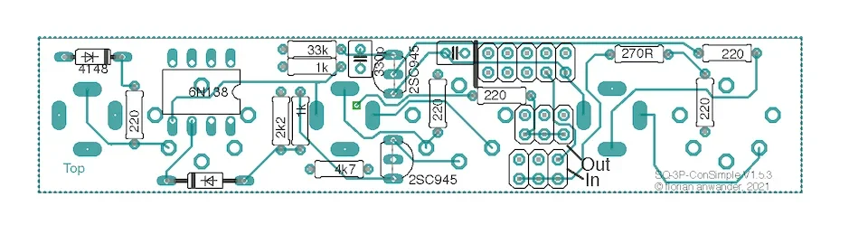

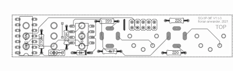

  • #4.567
Hmmm, das könnte ne Herausforderung werden, das alles, was rechts noch an Bauteilen ist, vernüftig zu platzieren
Ich hab bei meinen letzten Platinen erstmals mit zweiseitiger bestückung gearbeitet. Da kriegt man einiges unter:
Der 8pin DIL passt in die DIN-Buchse (Widerstände sowieso). Oder hier:
Die DIL ICs (bzw deren Sockel) über den Anschlüssen der Umschalter. Von der Seite sieht es so aus:
Stehend kriegt man seeeehr viele Widerstände unter

  • #4.571
Ganz so dramatisch hat es sich zum Glück nicht zugetragen. Aber ein Worst-Case-Szenario wie dieses ist durchaus denkbar.
Schön, wie man hier alle Möglichen Umstände in einer Kette der Ereignisse bedacht hat. Die Bilder springen einem formlich in den Hinterkopf.
In den realen Umständen, eher unspektakulär, wurden besagte Buchsen 6x in ein Seitenteil einer RD8 verbaut.
Zum einen weil da aus Platzmangel geschlossene Buchsen, selbst mit Umbiegen der Pins, nicht wirklich Platz haben.
Und zum anderen, die Wandstärke des Seitenteils kaum noch eine Chance bietet,
die Überwurfmuttern ans halten zu bekommen. (trotz recht großzügiger Senkbohrung)
Lösung war hier tatsächliches "Hinbiegen" der Kontakte, damit diese einigermaßen sauber Einrasten.
Wobei das sicher nichts für die Ewigkeit sein wird. Biegen sich ja fast schon, wenn man sie böse anguckt.
Also ist wohl behutsamer Umgang mit den "Plöden Puchsen" angesagt.

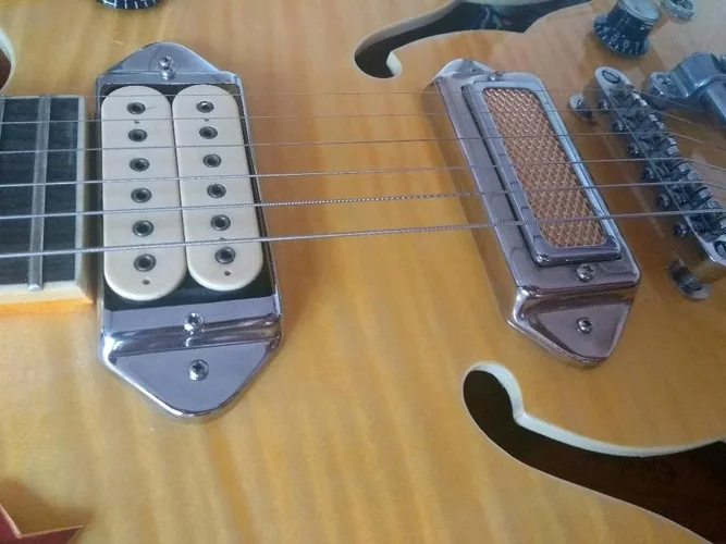

  • #4.574
Endlich habe ich gestern meine Semiakustik Wildkat fertig umgebaut, die original Dogears gegen zwei verschiedene Humbucker getauscht . Das Problem ist das es praktisch keine passenden Rahmen dafür auf dem Markt gibt und zusätzlich auch die Ausschnitte im Korpus meist nicht passen . Aus Leerkappen habe ich mir die Rahmen selbst geschnitzt . Und die Schaltung war auch anzupassen, da ist jetzt zusätzlich ein Bassregler mit drin .
Sorry das es kein Synthesizer ist…

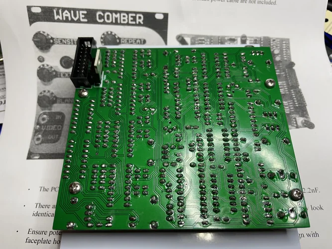

  • #4.577
...gerade fertig - noch ungetestet: Wave Comber v2 - 'Filters audio to produce stable video synthesis waveforms and produces sound responsive video patterns.'
M.i.a.u.: VEB Synthesewerk und Miks

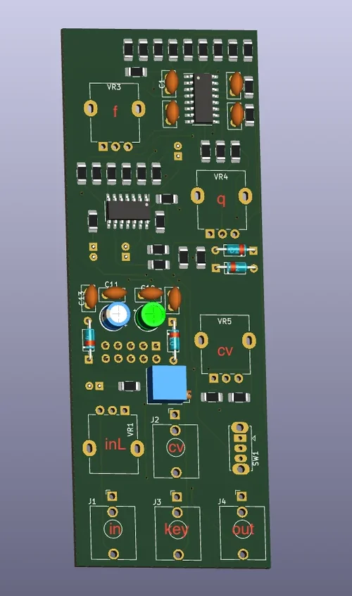

*Affinity Designer, Adobe Freehand/Illustrator, Corel Draw, Inkscape; natürlich gehts auch nochmal ne Ecke besser mit CAD-Programmen, wenn die Ansprüche an ein Projekt steigen, aber es ändert nix an der Binsenweisheit: Ein PDF ist quasi nur noch ein rein digitaler DIN Ax-Ausdruck, der lediglich noch nicht ausgedruckt wurde. Im Prinzip ist der Weg rückwärts eigentlich nur schnödes Abpausen...

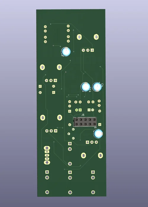

nochmal zu dem "Model F - AS3109-based Multimode Filter". Also ich habs geschafft, 2x audio in + drehschalter für -6,-12,-18,-24db und BPmix out auf einem single board 12HP. Ein Großteil der Bauteile ist stehend verbaut, evtl muss alles (Rs und KOs) auch noch auf die Rückseite, wenn die Bauteile zu hoch sind. Aber auf die Rückseite umplatzieren ist kein Prob. Es fehlt noch bissi Beschriftung.
Gruß

Hallo,
Gruß
Werner
Krass, mein Lieber (Schieber)!
Hab dir gerade meine Gehversuche in 8HP geschickt, fand Thomasch's Idee mit 1206er widerstämnden gut), aber det is ja ein Ding hier!
Obere Reihe Eingänge sind (vLnR): Audio in1, 2 und CV In, oder?
lg
  • #4.582

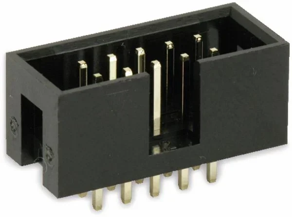

Wenn da Elkos unbedingt zwischen PCB und und FP müssen, ist da einiges am Markt. Bei UK-Elektronik bin ich neulich fündig geworden und Reichelt hat auch. Sind 7mm hoch. Es geht am Ende bei so einem Projekt auch ein wenig darum, dass man die Teile nicht aus den hintersten Winkeln dieser Welt besorgen muss, sondern das sie im EU Raum zu bekommen sind. Dann sollten auch mehr Leute an so ein Projekt rangehen.
  • #4.583
@werner_d
Sowas würde ich auch noch gut finden, wenn das vom Platz noch möglich ist.
  • #4.584
@Maffez
joo... so isses... Drunter die entspr. level-potis... 3. Reihe links KB-CV und rechts die beiden poti sind cut-off und reso...
@Tsanderakis
ja, die 7mm elkos kenne ich, wo ich eher wegen der Höhe dran denke sind die SMA0207 stehend und die 240pF, die hab ich leider nur als axiale Styroflex stehend gefunden. Das muss ich einfach mal ausprobieren... Und die 10uF bipolar hab ich auch nur als 11mm gefunden (die sind hier in der 3D-Ansicht als elkos drin)...
Ein Wannenstecker ist vom Platz her wohl bestückbar, zur not kann man die KOs noch etwas auseinander rutschen. Ich hab bisher nur noch kein 3D-modell von nem Wannenstecker gefunden...
Gruß
Werner
  • #4.585
Vielleicht müssten die zwei Dioden gegen Verpolung noch ein Millimeterchen nach oben, damit die Beine bzw. Lötpunkte nicht unter die Wanne kommen. Die äußeren dürften wohl weniger stören. Ansonsten evt. die restlichen kritischen Teile auf die Rückseite, sieht man ja später nicht im Rack.
  • #4.587
