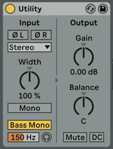

Ich hab das Stück in meine DAW mal geladen, was mir auffällt, da ist unterhalb von 100 Hz stereomässig ja einiges los, achtest du darauf? Ist nicht so, dass bei mir immer alles unter 100 Hz mono ist, aber ich teste es zumindest, ob und was es für einen Unterschied macht.
In Ableton Live gibt es dafür ein Tool, Standard ist 120 Hz, bei deinem Stück fand ich 150 Hz passender. Danach hab ich noch einen LoCut bei 30 Hz mit einen 48 dB Filter gemacht. Mir hat es dann besser gefallen, dass ist aber wie immer alles Geschmackssache.

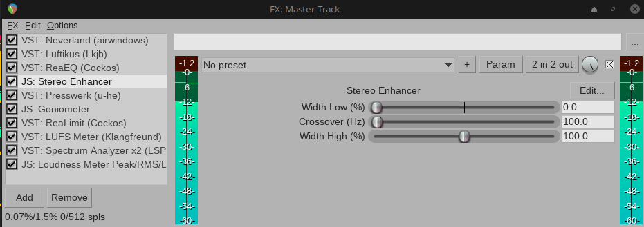

Ich hab unter 100 Hz mono:
Das ist garantiert nicht unter 100 Hz mono, wenn die Crossover Frequenz auf 100 Hz eingestellt ist. ;-)
