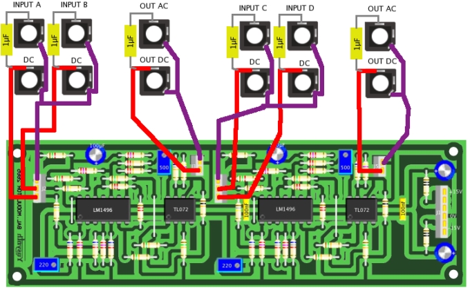

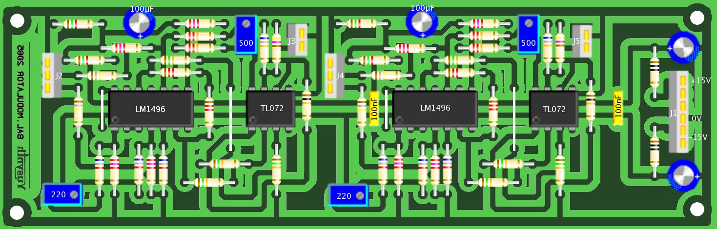

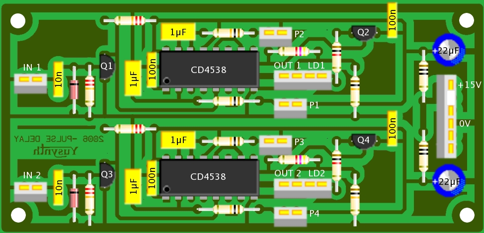

nach dem ich nun fast alles für meine reichelt-bestellung gefunden habe, gibt es noch ein paar sachen, die ich nicht finde.
besser gesagt, ich keine ahnung davon habe.
brauch also mal wieder eure hilfe ;-)
1] 100nF polyester LCC
2] 22µF/25V polarised
3] 100µF/25V polarised
4] 1µF polyester LCC unpolarised
5] 1µF LCC polyester yellow
zu1,4&5] was bedeutet LCC ?
zu2&3] wird wohl ein normaler elko sein mit +/- ?
zu 5] yellow ?
LCC sagt mir nichts.
Man müsste die Schaltung sehen, um sagen zu können, ob da irgendwelche *besonderen* Kondensatoren benötigt werden.
Ich würde es mit MKS 2 versuchen.
Die Elkos sind *normale* Elkos, ja.
Zu den berühmt berüchtigten "Yellow Caps" konnte mir bisher auch niemand etwas sagen. -> MKS 2

hab vorhin yves gemailt und schon antwort bekommen :
Hi Philip
Any polyester film capacitor will do, provided they have the right
spacing (radial 5mm).
By LLC I refer to Yellow Plastic capacitor that are built by AVX
and you can find at www.mouser.com :
http://www.mouser.com/catalog/634/814.pdf
https://www.avx.com/docs/Catalogs/bf-bq.pdf
or from Germany at conrad or reichelt, you may use the wima models (FKS)
in France : http://www.conrad.fr/
polyester_lcc_milfeuil_p_18925_18986_217012
Cheers
Yves
also dachte ich mir die sollten es auch sein.
ich bin noch totaler anfänger, deswegen versuche ich die teile zu benutzen, die auch angegeben sind.
dadurch sollten die fehler eingegrenzt werden. besser als wenn ich ohne ahnung was bestelle, wo ich mir nicht zu 100% sicher bin ;-)
