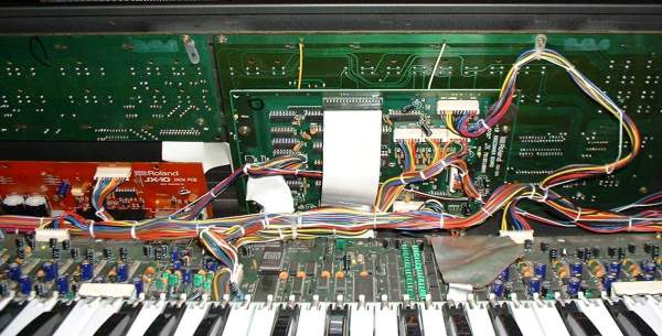

Echt super: Das erst vor kurzem neu erworbene Keyboard macht Probleme.
Erstens fehlt im Display genau ein Zeichen und zweitens erzeugt eine Taste manchmal keinen Ton.
Den Display-Fehler konnte man bisher "beheben" indem man das Gerät kurz aus- und dann wieder eingeschaltet hat, jetzt hilft aber auch das nicht mehr.
Und die eine Taste triggert nicht immer einen Ton, obwohl sie nicht schwergängig oder dergleichen ist.
Kann man da als Laie selbst irgendwas ausrichten?
Wegen dem Display wohl nicht, denn das ist ja hinter einer Platine die erst demontiert werden müßte, aber vllt. wenigstens wegen der spinnenden Taste?
Hab ich bei meinem JX-8P manchmal auch, allerdings ist es bei mir immer eine andere Taste die nicht triggert, verbunden mit einem Notenhänger.
Aufmachen, Keyboard auseinanderbauen und die Kontakte reinigen bringt vielleicht was.

Das Problem mit dem Display könnte am EPROM liegen, hab ich mir sagen lassen.
Ist es denn immer die selbe Taste die keinen Ton erzeugt?
Ja, es ist immer dieselbe Taste.
Ich hatte das Keyboard auch schon mal geöffnet (ich habe den EPROM-Chip getauscht) aber nach dem Einbau funktionierte das Display noch.
Als das Keyboard geöffnet war habe ich keine Möglichkeit gesehen unter die Tasten zu gelangen.
Keine Ahnung was man dafür noch auseinandernehmen muß.

An jeder Taste ist eine Feder angebracht, die man lösen muss um die jeweilige Taste auszubauen und richtig an die Kontakte zu kommen.
Wie gesagt, ich hab einen JX-8P und da sieht das so aus: http://emptyworldart.com/pg800/aftertouch/step3b.jpg
Dürfte beim JX-10 auch nicht viel anders sein aber ich bin auch kein Experte.
Bei dir scheint es aber mehr zu sein als einfach nur verschmutzte Kontakte wenn das Display verrückt spielt.
Ich würde dir auch unbedingt empfehlen den Synth in erfahrene Hände zur Reparatur zu geben anstatt auf gut Glück selber dran rum zu basteln. :!:

Lass Dir von Roland mal neue Eproms schicken bzw. besorg Dir das Image vom Collins:
http://www.colinfraser.com/jx10/jx.htm
Außerdem würde ich unbedingt mal den Akku erneuern. Kann man mit etwas
Geschick auch alleine machen.
Erst wenn es danach nicht läuft ab zur Reparatur.
Das Tastenproblem hatte ich auch. Musste die komplette Tastatur auseinander nehmen
um die Kontaktgummis zu erneuern. Gab es damals noch bei Roland, sind aber
inzwischen vergriffen, soviel wie ich weiß. Aber einfach mal nachfragen!

Das Problem mit den nicht reagierenden Tasten kenne ich vom JX3P, scheint also ein *normales* Problem bei diesen Roland-Tastaturen zu sein. Blöderweise gelangt man nicht ohne weiteres an die Kontakte, daher danke für die Info, wie man die Tastatur öffnet und an die Kontaktleiste kommt.
Die Speicherbatterie stellt in der Tat einen wichtigen Faktor dar; jeder, der schonmal einen PPG mit leerem Akku oder eine Linn mit defekter Speicherbatterie hatte, weiß, daß die Dinger *sehr* komisches Verhalten an den Tag legen beim Einschalten. Ist nämlich die Spannung der Batterie zu gering, verändern sich Datensätze in den RAM-Bausteine, fallen durcheinander und bringen die Geräte beim Einschalten aus dem Konzept -- die Roland CR-78 ist da ein prima Beispiel für. Bei manchen Geräten ist es auch so, daß die Pufferspannung wichtig ist, um das OS aus den EPROMs in den Arbeitsspeicher zu laden; wenn die Spannung nicht stimmt, wird das OS unvollständig gelesen bzw. Reste aus vorheriger Anwendungen werden nicht sauber aus dem Betriebs-RAM gelöscht und das Instrument spinnt. Daher rühren wahrscheinlich auch die kryptischen Zeichen im Display. Die ROM-Bänke bleiben davon natürlich unbeeinflußt. Ich hoffe, ich habe das einigermaßen richtig erklärt, ich bin kein Techniker.
Ich weiß nicht, was für eine Art Back-Up-Batterie der JX10P verwendet; mit ein bißchen Glück brauchst Du nur eine 2032-Knopfzelle für´n Eurofuffzich austauschen, indem Du sie einfach in die Halterung einclipst. Leider gibt es diese Dinger auch mit Lötfahnen zum Einlöten... wenn Du damit keine Erfahrung hast, laß es jemanden machen, der sich damit auskennt. Selbiges gilt natürlich auch für die dicken blauen VARTA-Akkupacks.
