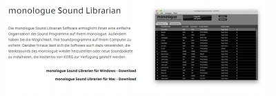

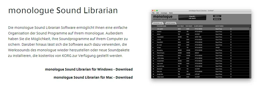

Hey ganje,
es waren bereits 80 presets vorinstalliert und 20 freie Speicherplätze sind noch frei (von 100).
@Green Dino: Neuinstallationen bringen leider nichts (bereits drei mal probiert).
klar kann ich die überschreiben, möchte ich aber nicht vorm Speichern bzw. Sichern.
Stellt ein Factory Reset die 80 Factory Presets wieder her, oder ging das nur über die Software? bin mir nicht mehr sicher...
Hast du einen anderen Computer, auf dem du die Software installieren könntest?

Schau trotzdem mal obs mit Elektron C6 geht; Midi Eingangsport korrekt auswählen, die Häkchen wegmachen bei Sample Settings (SDS Handshake, Use Extended SDS und Send SPS UW Name), dann auf Receive klicken und den Sysex Dump aus dem Monologue starten.
Wenn der Monologue fertig übetragen hat in C6 auf Stop klicken und dann den neu aufgetauchten Eintrag markieren und über Speichern als.. speichern.
Nur mal nebenbei.Bei Korggeräten an UsbPorts gibt es mit unter Probleme ,wenn die Portnummer höher 10 ist.Bedeutet einen anderen Treiberplatz kleiner 10 frei machen ,KORGgerät anschalten und schauen ob er diesen jetzt nutzt.
Geht alles mit der entspr.Korgsoftware zu erledigen.
