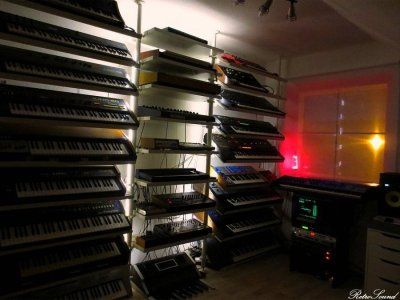

Hab mir am Montag letzte Woche 2 Stolmen Stangen und 7 Ablagen gekauft. So ungefähr 280 Fr kostete das ganze. Leider ist am Ort, wo es mal stehen sollte, immer noch eine grosse Baustelle, da man die Stangen mit je 3 Löcher in der Decke befestigen muss. Leider konnte ich bis dato noch keine Bohrmaschine auftreiben, die es mit meiner Decke aufnehmen konnte :heul: Da sollen die überzähligen oder reparaturbedürftigen Geräte drauf.
Die Idee mit dem Stolmen als Keyboardständer hatte ich schon, als ich das erste mal durch den Ikea gelaufen bin. Die schrägen Schuhablagen sind ja prädestiniert dafür. Nachdem ich auf gearslutz verschiedene Bilder mit gut Synth-beladenen Stolmen gesehen hatte, waren auch meine Bedenken bezüglich der Tragfähigkeit verflogen.

Da das gesamte Gewicht über den Boden abgeleitet wird, reicht eine normale Fixierung der Stangen an der Decke in den meisten Fällen aus. Ich habe zusätzlich noch ein paar Verstrebungen zur Wand hin angebracht, das bringt mehr. Da wackelt aber auch garnichts. Bei mir hängen sogar die Schwergewichte OB-X (35kg) und OB-Xa (32kg) übereinander im Regal, das zur Traglast. ;-)
Ja, genausowas wollte ich hören. Kewl!
Wie hast du die Vertrebungen mit der Wand gemacht, DIY oder gibt´s da auch was von Ikea?
Re: Ikea entdeckt uns als Zielgruppe
Am Trägergestell wackelt garnichts. Ich bin doch nicht wahnsinnig und hänge die Teile an einer halbgaren Hühnerleiter auf. ;-)
Die Metallablagen halten eine Menge aus und haben eine angegebene Traglast von 26kg, bewegen sich aber aufgrund der Aufhängung vertikal etwas. Je nach Kippwinkel und Gewicht geben sie etwas nach. Wie gesagt ich habe auch die ganz schweren Teile drauf. Da gibt es Reserven.
Ikea liefert zwar Wandverstrebungen mit, allerdings sind die zu kurz wenn man wegen der Tiefe der Synths etwas weiter von der Wand weg muß. Ich habe mir selbst Verstrebungen gebaut.
Außerdem sollte man beachten dass die weißen Regelbretter (bei mir in der Mitte) innen nur ein Pappgeflecht haben. Wenn man sie wie ich kürzen muss, dann muss man einen stabilen Holzkern einbauen.
Ansonsten bin ich mit dem System mehr als glücklich weil man auf engstem Raum viel unter bekommt. :)

Woraus hast du die Vertrebungen gebaut? Aus Winkeln?
Ja mit Metallstreben aus den Baumarkt.
Kannst Du von diesen Verstrebungen evtl. ein Detail-Foto posten? Danke.
Wollte ich auch gerade darum bitten...wegen Nachbau meinerseits. Bei mir kommt da allerdings nicht so schweres Gerät rein, aber es wäre schon schön, wenn das nicht so wackelt wenn ich mal am Blofeld Key oder Sub 37 Hand anlege...
Es handelt sich um so eine handelsübliche 45° Strebe (ähnliche liegen bei, sind aber zu kurz) die ich an einer Seite gerade und an der anderen Seite im 90° Winkel gebogen habe.
[ http://mefa.de/uploads/pics/009.jpg (•BILDLINK) ]
Wer den Emerson am Stolmen machen will, sollte noch etwas mehr vorsorgen. :phat:
Hmmm erstmal Danke. Aber wie hast du die an Stolmen befestigt? Einfach verschraubt? Vorher Löcher passend rein gemacht?

Nein da kommt eine Schelle mit Nase und Loch an die Stange. Daran wird dann die Strebe verschraubt.
Hier noch ein Bildchen von meinem Stolmen, den ich am Freitag errichtet habe. Dient nicht zum Spielen, ist einfach als Lager gedacht.
