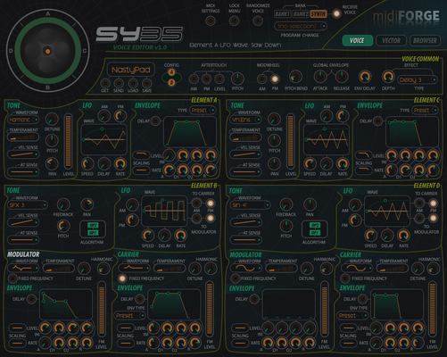

Kennt sich jemand mit Ctrlr im Allgemeinen bzw. dem SY35 Editor im Besonderen aus?
Der sollte auch mit dem SY22 funktionieren, aber:
- als VST unter Cubase geht gar nichts, es wird nichts empfangen und nicht gesendet
- Standalone funktioniert "Get" (Sound wird per Dump Request vom Synth in den Editor geladen) zunächst, der Synth friert dann aber ein, während auf dem Display "Bulk receiving" steht
- "Send" funktioniert gar nicht; der Synth zeigt "Bulk receiving", friert aber ein
Es geht um diesen Editor unter Windows 10:

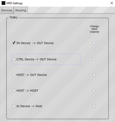

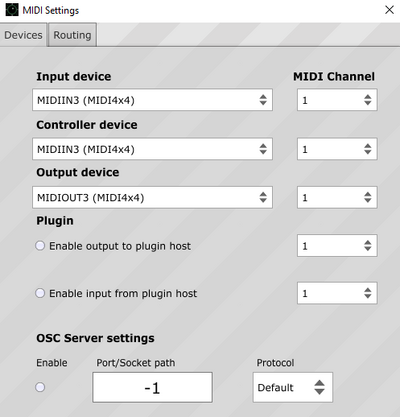

Das sind meine Midi-Einstellungen. Ist da ein offensichtlicher Fehler?
Der Synth steht für Send und Receive auf Kanal 1 und hängt an Port 3 des Midi-Interfaces. Das ist so weit korrekt.

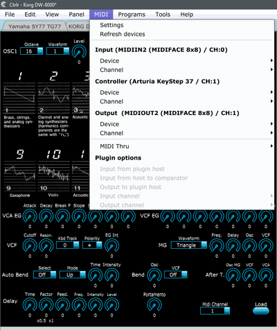

bei Controller Device, wenn du das im Standalone zum Laufen bringst, wählst du aber keinen MIDI Anschluss. da nimmst du z.B. ein Midi Keyboard.

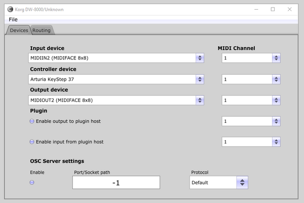

ich hab den DW-8000 und so sieht das dann aus.
Ich danke für deine Hilfsbereitschaft!
Leider verstehe ich das noch nicht. Ich benutze in meinem Setup ausschließlich Din Midi, es läuft also (außer den VSTs) alles über den ein oder anderen Midi Anschluss. Ich weiß nicht was unter "Controller Device" zu verstehen ist.
Außerdem sehe ich in deinem Screenshot einen Midi Kanal 0. Es gibt aber ja eigentlich keinen Kanal 0, ich weiß nicht wie ich das interpretieren soll.

Die diversen Einstellungen unter "Routing" ändern auch nichts am Ergebnis, egal was ich da einstelle, der Synth friert ein.

Tut mir leid. Ich verstehe die Frage nicht. Ich möchte Sounds des SY22 archivieren und editieren. Der SY22 Midi Out ist mit dem Midi In 3 des USB Midiinterface verbunden. Der SY22 Midi In ist mit dem Midi Out 3 des USB Midiinterface verbunden. Das SY35 Panel unter Ctrlr läuft im Standalone Modus. In den Midi Einstellungen des Editors wähle ich als Ports für Midi In und Out den Port 3 des Midiinterface.
Meine Erwartung ist, dass ich per "Get" und "Send" im Editor die Patch Sysex Daten zwischen SY22 und Editor hin und her schicken kann. Spielen will ich über die Klaviatur des SY22 (local on).
Das geht aber nicht. Bei "Get" kommen die Daten im Editor an, der SY22 friert aber ein. Bei "Send" friert der Synth sofort ein.

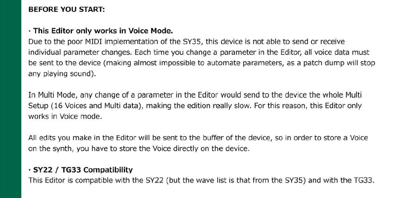

Gehe davon aus, dass Du den Hinweis im Manual zur Ctrlr-Software gelesen hast. Wenn ja den eingefügten Text einfach ignorieren.
Hast Du nach dem Senden mal versucht die Voice im SY22 zu speichern?
Auszug aus dem Ctrlr-Manual:1707769398528.png
