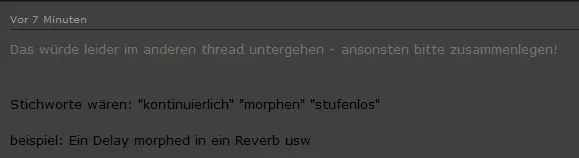

Das würde leider im anderen thread untergehen - ansonsten bitte zusammenlegen!
Stichworte wären: "kontinuierlich" "morphen" "stufenlos"
beispiel: Ein Delay morphed in ein Reverb usw
nur ein kurzer Hinweis: Dein Posting sieht im Standard "dark"-Layout so aus:
ich würde also aus Gründen der Lesbarkeit empfehlen, die Farbformatierung wieder rauszunehmen oder zu ändern. :)
