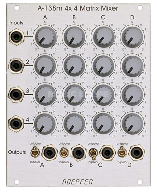

deine Einzelsignale (die Effekt bekommen sollen) splitten z.B. mit Multiple Modulen und diese dann einmal zum L6 führen und
einmal zu einem einfachen Mischer im Eurorack, dort die Effektanteile einstellen und dessen Summe dann effektieren und das Resultat dem L6 zuführen.

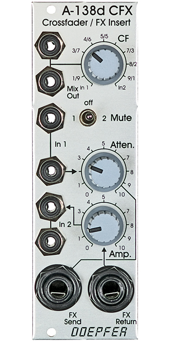

Am einfachsten und praktischten finde ich das Doepfer Modul.

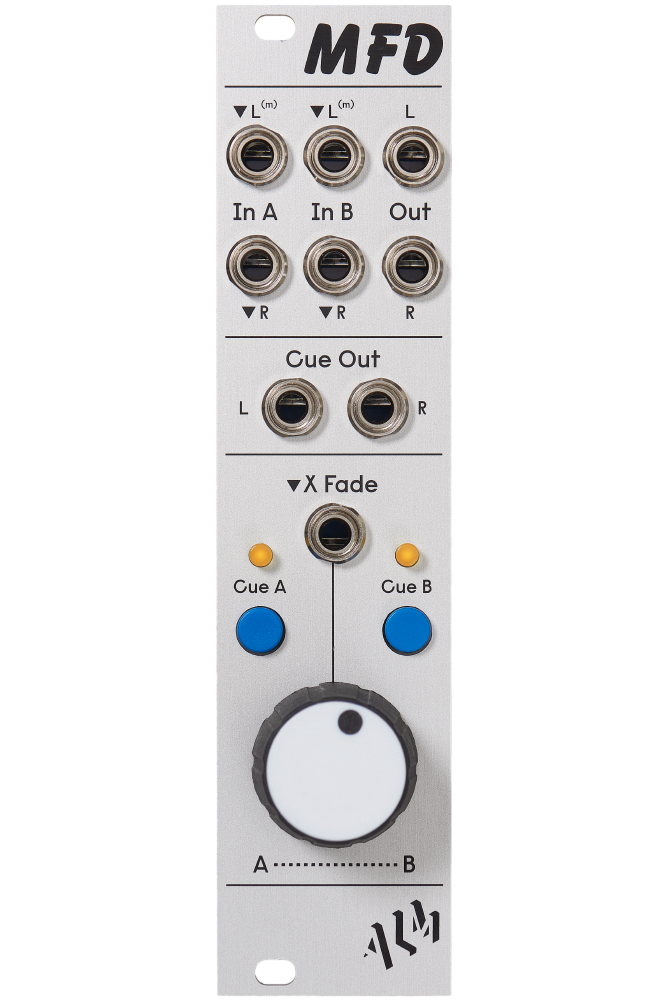

Für Stereo Signale könnte man auch so ein Crossfadermodul verwenden, um zwischen dry und wet Signalen überzublenden.
