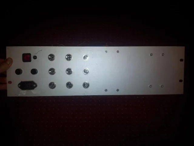

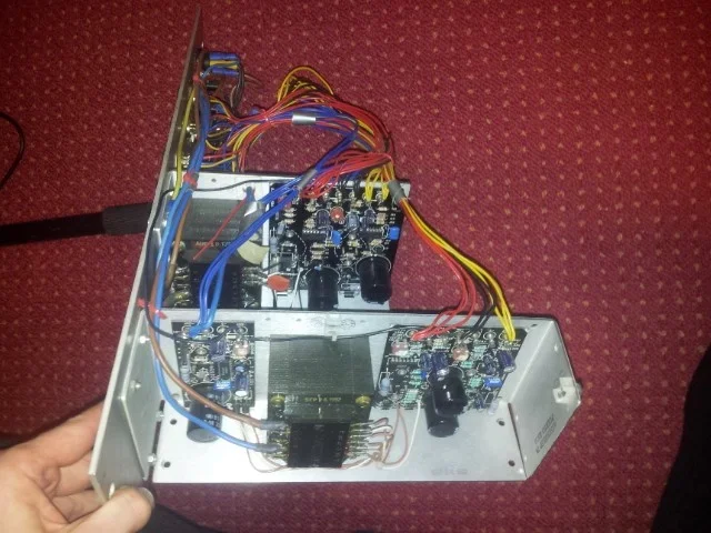

Hi,
Hab nun endlich ein power one hbb 15-1,5ag bekommen.
Hat 12-15v jeweils als neg und positiv.
Leider ist es aktuell auf 12volt eingestellt.
Eine Anleitung gibt's es nicht bzw. Das Manual geht nicht darauf ein.
Frage: wer hat das gleiche Netzteil und kann helfen ?
Am besten Bilder vom pcb und Anschlüsse.
Ich hab eins von International Power statt Power One, aber die sind meines Wissens alle ähnlich aufgebaut. Da müsste es also für V- und V+ einen Trimmer geben mit dem Du die Spannung auf 15 Volt hoch schrauben kannst. Wenn Du zwei Trimmer siehst, sind die das.
Jupp , funktioniert.
Bei dem anderen HBAA 40w musste ich kabelbruecken trennen.
