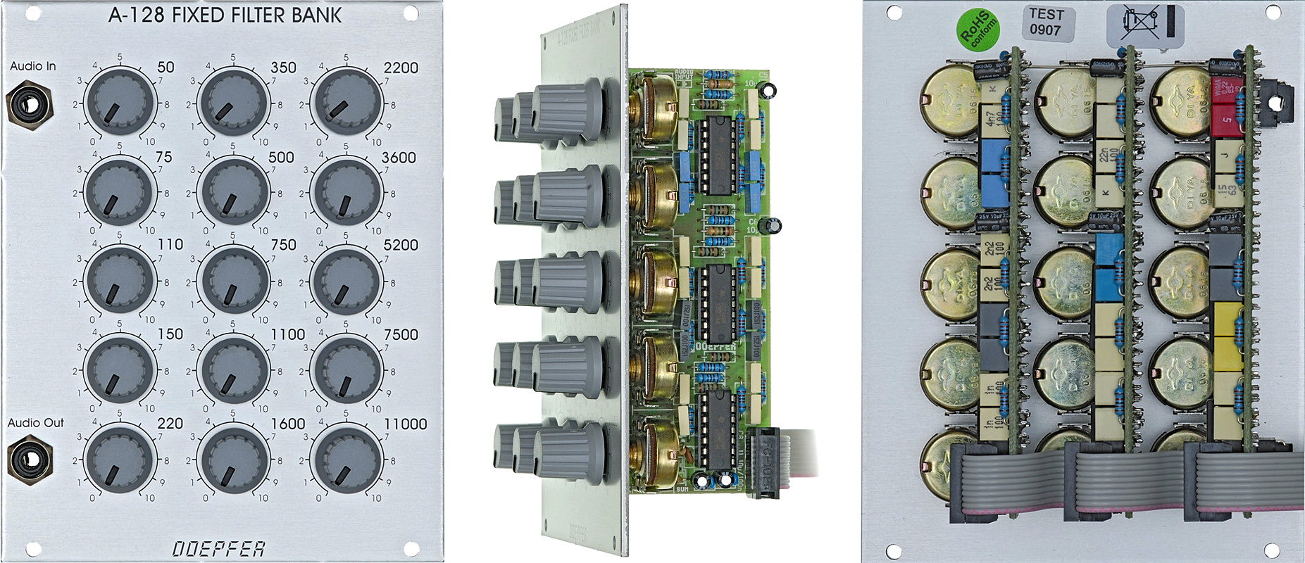

Das A-128 benutzt, wie man auf Doepfer.de sehen kann, keine Spulen, sondern Op-Amp-ICs:
