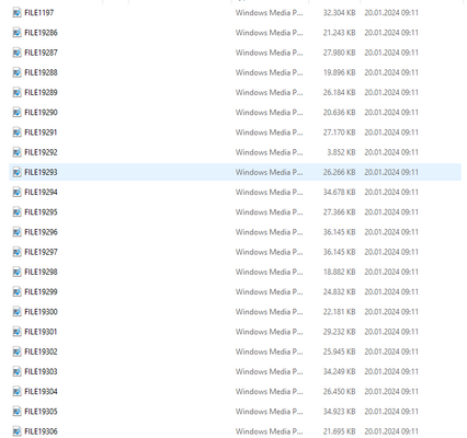

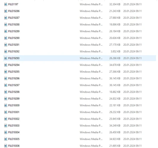

@Sulitjelma
Leider hast du nichtmal ein Beispiel für einen solchen Dateinamen gegeben, ich nehme daher mal an das die einfach 0000001.riff heißt...
Im Win11 Explorer ist da nicht viel zu sehen. Die sind durchnummeriert und RIFF wir hier nicht angezeigt. Man kann sie auch im neuen Media Player abspielen, aber wie schon geschrieben funktioniert die konvertierte Datei nur rein technisch in Cubase ist aber "verstimmt". Wobei die ja auch ursprünglich in Cubase aufgenommen wurde.
mit dem Hex-Editor kurz reingeschaut, also das einfache umbenennen in .wav sollte reichen, so wie @recliq oben schon angemerkt hat
M.i.a.u.: qwertz123 und oldwired
@Sulitjelma
Wie vermutet... einfach ein .wav an die Datei anhängen und du bist fertig mit dem "konvertieren"...
Hab ich eben mit der Datei aus dem Zip gemacht und kann es überall öffnen und abspielen.

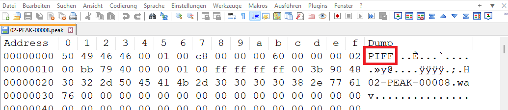

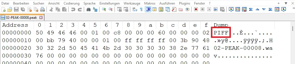

Könnten aber auch die *.peak Dateien zu den Audio-Files sein. Am besten mit einem Hex-Editor anschauen.
In den ersten vier Bytes steht da immer PIFF (siehe Bild)

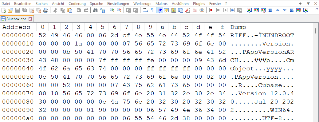

Cubase Projekt Dateien (*.cpr) schauen so aus:
