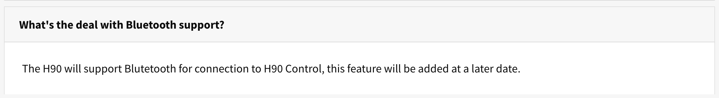

Der H90 ist mit der neuen Firmware ( u.a. neuer Effekt „Polysynth“) jetzt endlich auf dem Ipad via Bluetooth steuer- und programmierbar.H90 Control fürs Ipad als Betaversion läßt sich im Appstore
herunterladen. Is a bisserl kompliziert Bluetooth einzurichten, aber funktioniert.
Damit läßt sich der H90 auch so komfortabel bedienen wie der H9.
Die neue Firmware ist Version 1.7.1. Vorher die neue Version ( auch 1.7.1 ) von H90
Control für Windows/Mac herunterladen und installieren. Bei Windows einfach drüber, nicht vorher die alte Version deinstallieren, sonst gehen vielleicht die von euch gespeicherten
Sounds verloren.
Ach ja, die Verbindung am Kabel zum H90 geht nur direkt über einen USB Eingang, über einen USB Verteiler klappt das nicht. Wird im Eventide Forum auch so angegeben. Dann am Kabel den H90 auf 1.7.1. updaten, dauert etwas.
Der H90 hat zunächst alle Programme verloren und zeigt das Init Programm an.
Also dann eure Presets u.s.w. noch laden,bevor ihr weitermacht.
Beim H90 ist dann Bluetooth standardmäßig off, einschalten am Gerät via
System/Bluetooth. Dann wird das Gerät aufm Ipad unter Bluetooth sichtbar.
Jetzt wird noch ein Code abgefragt, den das Gerät auf der Seite System/Bluetooth anzeigt.
Den eingeben und das Teil ist mit dem Ipad verbunden, das ist aber nur beim
ersten Start notwendig. Das wars.
Also Presets waren alle noch da.
Updaten geht bei mir über ( aktiven) USB-Hub.
Auf meinem Ipad wird es unter „Bluetooth“ nicht sichtbar, Verbindung klappt aber über die App, oben rechts auf Bluetooth klicken..
Habe nur kurz reingeschnuppert, scheint aber soweit zu funktionieren.
