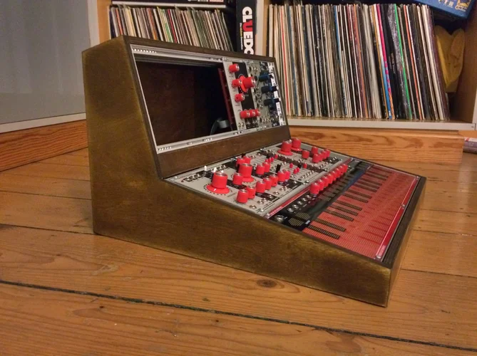

Hier mal mein neues Case, geht bald in Serie! ( allerdings dann mit Echtholz-Furnier
Meine geplanten Leichtbaukoffer dauern leider grad noch ein wenig!
( Die Module sehr günstig bekommen ) :-)

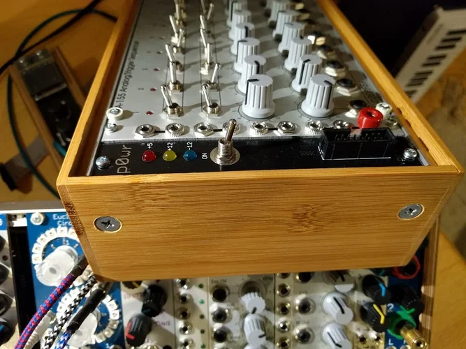

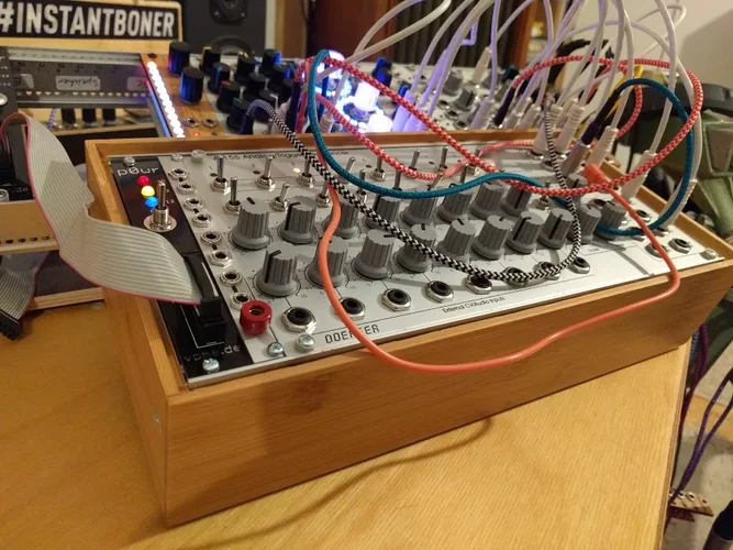

hab mir auf die schnelle ein kleines 56hp Skiff gebaut, 6€ für 'ne Bambussbox aus dem Baumarkt und Schienenreste die ich noch rumliegen hatte...

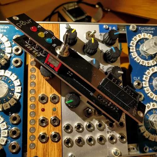

Schick! Was isn das für ein praktisches Power Modul?

Sieht schick aus. Einfach Schienen in die Kiste geschraubt?
  • #650
Re: Eurorack Cases? Was geht...?
Schienen auf 285mm abgelängt und seitlich Löcher für M5 im Abstand von 122.5 gebohrt und gesenkt. montiert sind dann noch 0.75mm Abstand oben und unten, fällt aber nicht weiter auf...

das Power Modul heisst p0wr und ist von mir :) Schleift den 16-Pin Doepferbus schaltbar wahlweise von innen nach aussen oder aussen nach innen durch. Eignet sich also auch dazu, ein Skiff aus dem Hauptrack zu versorgen wenn man zwei davon hat. mehr Details hier: https://www.muffwiggler.com/forum/viewt ... p?t=169301

Ja cool! Ich spiele ja schon länger mit dem Gedanken mir ein kleines Case für Percussion Sounds auf den Tisch zu stellen (Dinky's Taiko find ich z.B. sehr geil), und deshalb lese ich auch regelmäßig über Modularen Kram auch wenn ich selbst halt keinen Modular besitze - Lange Rede, kurzer Sinn; Hab mich schon lange gefragt, ob man es nicht einfach genau so machen kann - Also entweder aus Holz selbst zusammen bauen oder fertig kaufen und einfach Schienen rein.
Ist Hitze kein Problem?

für mich nicht :) wenn das eigentliche Netzteil ausserhalb ist, sollte man auf 56hp eigentlich gar nicht so viel Hitze produzieren. Wenn man dann merkt, dass die Aluplatten glühen kann man immer noch Lüftungslöcher bohren :)
