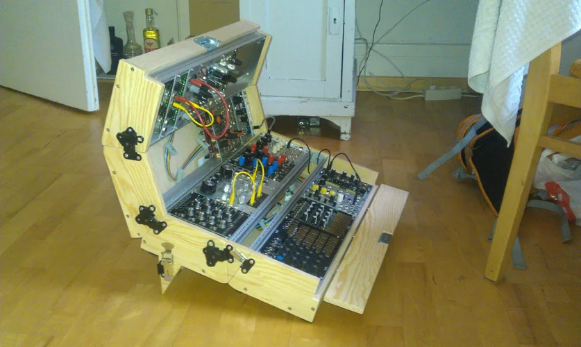

Da die ersten Module schon wieder im Haus sind und ich wieder einsteige in die schöne Welt des Eurorack, werde ich mir auch das Case selbst bauen.
Es wird ein 6U 168 HP Case aus Holz, Lackierung oder Überzug ist noch nicht klar.
Die obere Reihe wird senkrecht und die untere Reihe ca. im 75° Winkel angeordnet sein. Wieviel Platz sollte ich der unteren Reihe nach hinten gönnen?
Abhängig ist davon ja der Abstand von der Bodenplatte zur ersten Reihe. Bei zwei senkrechten Reihen könnte ich ja direkt unten ansetzen, was aber bei der leicht angeschrägten Variante zu Problemen führen würde.

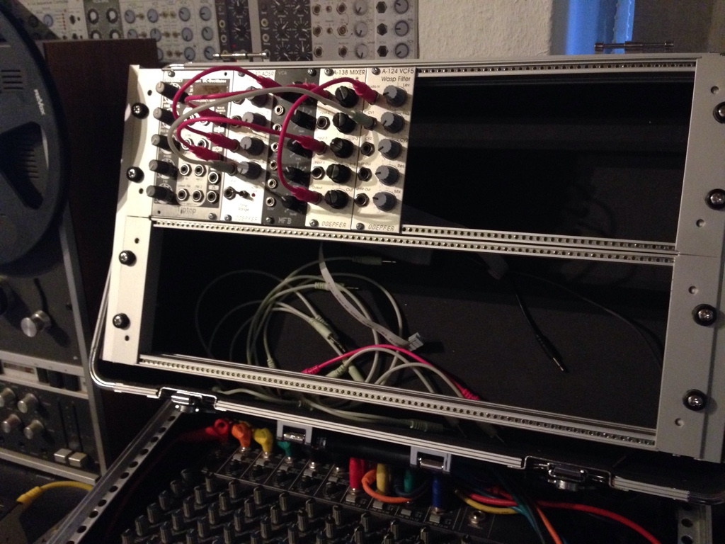

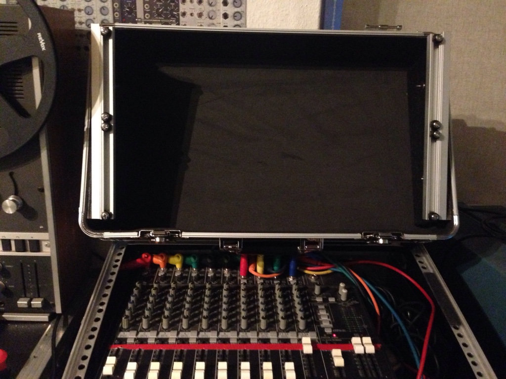

Re: Eurorack Cases??? Was geht...?
ich hab für meine untere Reihe gute 8cm, dann kommt noch das Busboard dazu.
für die horizontalen Reihen ist der kleinste Wert 15cm, ohne Busboard.
Achte darauf das du zwischen der horizontalen und vertikalen Reihe einen Abstand hast,
ich hatte den nicht und konnte daher die oberen Buchsen des PP nicht nutzen, siehe Bild2.
Im ersten Bild habe ich alle Reihen ein paar cm nach oben geschoben, nun geht alles wunderbar,
die Lücke hab ich bereits mit eine Latte gefüllt.
Guter Tipp mit dem Abstand und den Buchsen...hätte ich glatt falsch gemacht.
Dein Winkel ist 45°, meiner wird 75°...dann muss ich das bezüglich der Abstände ausführlich testen.

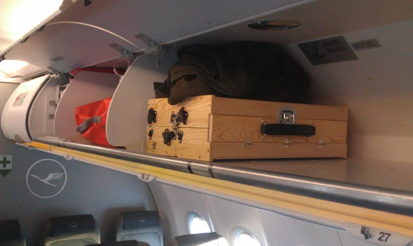

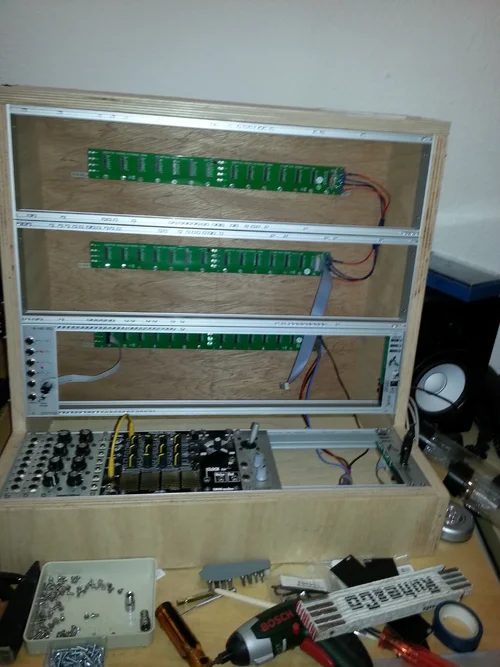

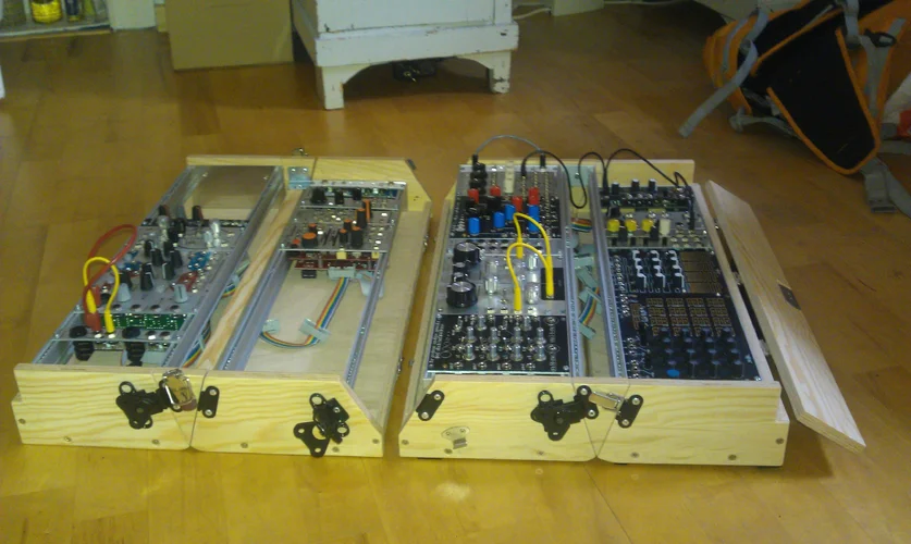

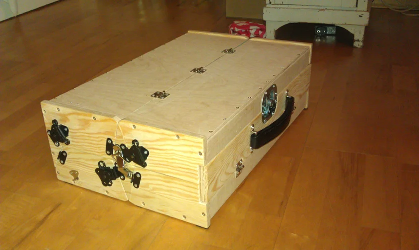

Hallo Leute,
wollte es mit euch teilen, womit ich mich in letzter Zeit beschäftigt hab. Muss auch irgendwas schon posten, nach einige monate 'lurking' :agent:
4 x 3U @ 100TE + 1 eine 1U Reihe. Flightcase würde es sich nennen, glaub ich.
Natürlich stark von 4ms beeinflusst, hat aber einige eigene Ideen eingesetzt. Diese Kiste hab ich letzter Herbst gebaut. Hab auch auf ein paar Flüge keine Probleme gehabt, passt genau die Handgepäck-Standards. Ausser Gewicht, natürlich. Mit 3 Reihen vollgepackt war sie 9,5kg schwer. Stromversorgung zurzeit von 2 row power 30's, die bis jetzt genügend gewesen sind.
Man könnte ab heute Morgen was ähnliches bei ebay.kleinanzeigen finden, soll man auf der Suche sein. Hauptsächlich hoffe ich aber, dass es als Inspiration dienen kann.
Entschuldige auch mein mangelhaftes Deutsch :floet:
danke! natürlich am längsten dauerte die vorbereitung, das ganze zu zeichnen und im kopf durchzugehen, wie ich was schneide u.s.w.
bringt doch bestimmt 20kg auf die Waage oder?
Sieht verdammt schwer aus !
Beitrag von mighty mouse » 08 Jan 2015 23:56
Beitrag von leterell » 08 Jan 2015 18:23
also, wie gesagt, unter 10kg mit 3 reihen voll. mit 4 volle reihen wäre man bei 11-12kg. leer soll man bei 5-7kg sein...
Beitrag von tyskiesstiefvater » 08 Jan 2015 23:41
Wow! :supi: :supi: :supi: :supi: :phat:
…dürfte man erfahren, wo du die schwarzen butterfy-verschlüsse her hast? :lol:
ebay.com, penn elcom irgendwas. hab ein haufen bestellt, und richtig billig war es am ende auch nicht, resultaten mag ich aber! und damit kann ich noch eine kiste ausstatten :phat:
leterell schrieb:
Hallo Leute,
WOW !
die Pläne zu sowas würd ich jetzt liebend gern irgendwo online dokumentiert sehen ;-)
extrem geil
siebenachtel schrieb:
leterell schrieb:
Hallo Leute,
WOW !
extrem geil
danke! meine pläne sind nur nicht etwas worauf man sich verlassen könnte, meistens musste ich es im kopf durchdenken, wie es geht. fotografiert und dokumentiert hab ich den verlauf auch nicht. im vorbereitungsphase hab ich mir einige videos angeschaut, besonders dies war hilfreich
da hab ich erstmal verstanden, dass ich die größe als erstes entscheiden muss. dann hab ich nur eine kiste zusammengebaut, und dies gekauft:
danach hatte ich also 8 teile, die auf jeden fall perfekt zusammenpassen. :supi: materialien? die 'cheeks' und das oberteil 12mm kiefer-multiplex, das restliche holz 6mm buche.
soll man genauere fragen haben, antworte ich gerne auch privatnachrichten.

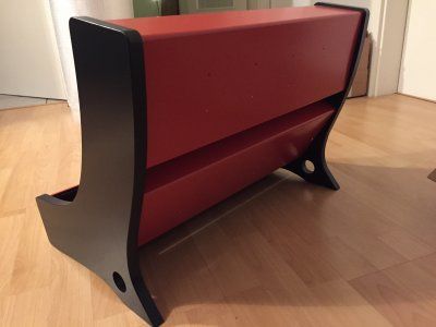

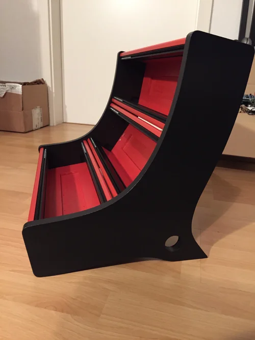

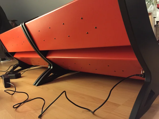

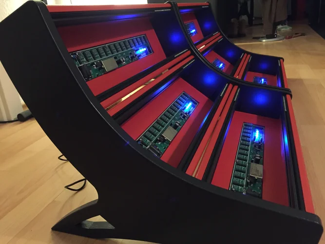

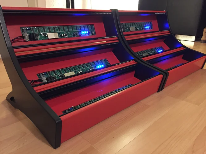

Neues Modell. Dazu folgt auch noch ein Skiff. Unteres Boat für Module bis 60mm, die oberen beiden bis 70mm.

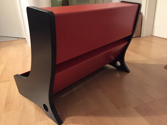

...frische Foddos..
endlich, gute und schöne cases (mit strom) aus europa!!!
man hat sozusagen da zu ende gedacht, wo das tiptop-case noch mängel hat...
...dennoch traurig Ideen anderer als seine eigenen zu verkaufen.
Doch sehr Buchla-like das Design.
