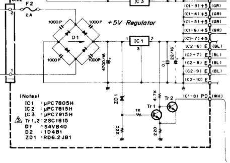

Hi Männers & Mädelz,
in Ermangelung eines solchen Synths bräuchte ich mal Unterstützung - ich 'suche' eine Spannung vom Netzteil.
Stecker C5 auf der Netzteilplatine, Pin 1 (weißes Kabel), Signalname PD. Da bräuchte ich mal den Spannungswert, wenn der DX7 eingeschaltet ist (und natürlich fehlerfrei läuft). Keine weiteren Maßnahmen erforderlich (Tastendruck o.Ä.). Wäre klasse, wenn jemand mit DX7 Mk.I ('Brownie') mal Zeit und Lust hat, diesen Wert zu messen (ist 'ne Gleichspannung) und mir hier mitzuteilen...

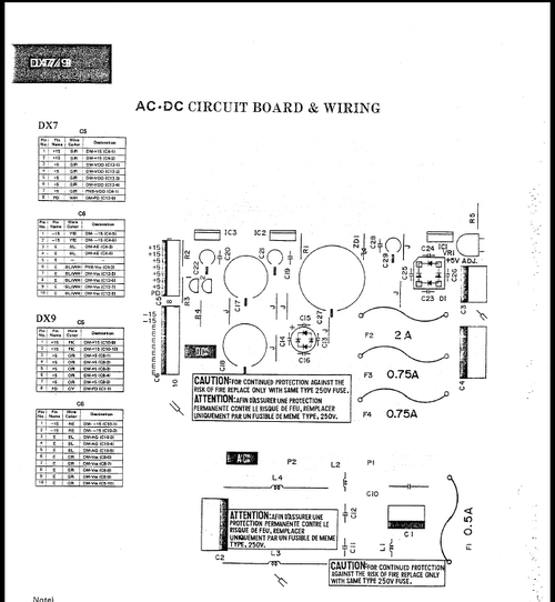

Bei meinem Exemplar (DX7 MKI), sowie im Service-Manual zum DX7/9 ist dieser Stecker mit C5 bezeichnet.
Der weisse Draht mit der Bezeichnung PD liegt auf PIN 8.
Die gemessene Spannung = + 4.954 Volt gegen Masse.

Ich möchte hierzu noch mal nachhaken: die Spannung hast Du gemessen, während das Mainboard über C5 & C6 mit dem Netzteil verbunden war, richtig?
Falls ja, würdest Du noch eine Messung ohne die Verbindung zum Mainboard, also nur das reine Netzteil, vornehmen? Nur am Pin, der das weiße Kabel versorgt... diese Spannung (gegen Masse) würde mich noch interessieren.
Ja, das ist richtig.
Die Spannung variiert gegen Masse im Leerlauf, ohne gesteckte Verbindungen C5+C6: von 0.31 bis 3.1 Volt!

Hier mal das Schaltbild:
- Der weisse Draht (PD) liegt auf dem Connector C5/PIN 8.
- Der direkte Ausgang des Sp.Reglers IC1 +5Volt liegt auf Connector 5/PIN 3/4/5/6/7
- C5/PIN8 liegt über Tr2 sowie zwischen den Widertänden 4,7K TR1 und 220 Ohm gegen Masse.
Weitere Kommentare sind hier erwünscht...;-)

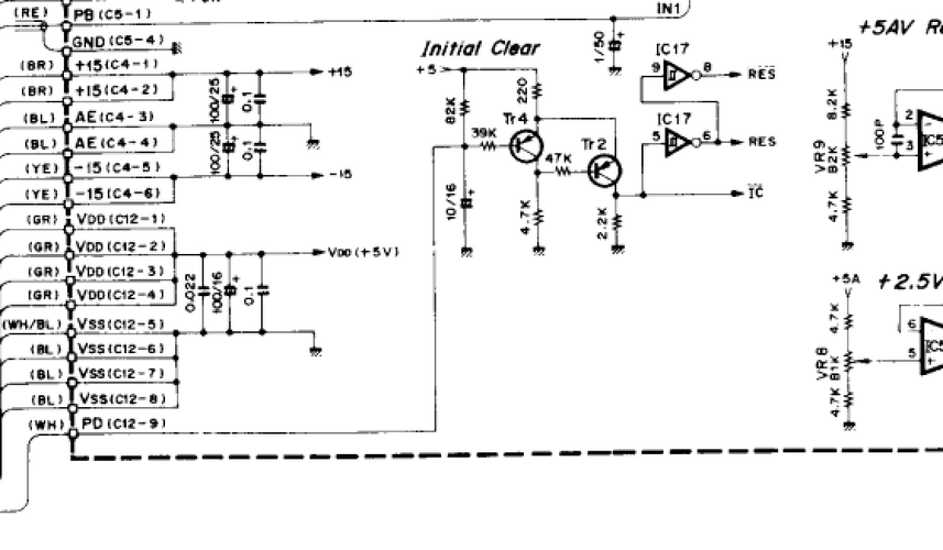

Die Spannung steuert dann den "initial Clear" also Reset der Prozessoren an :
Ich glaube es ist ziemlich schnurz wie hoch die Spannung ist. Hauptsache sie ist konstant und das Verzögerungsglied bei dem "initial clear" arbeitet korrekt.
Mit dem Autolevel-AutoType-Voltmeter, weiß man halt nie ob sie dauernd zwischen 3.1V DC und 0.31V AC umschaltet, oder nur die Zehnerpotenz wechselt.

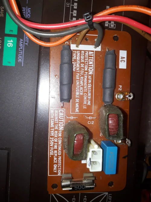

Schaltplan des Netzfilters:
Es scheint verschiedene Bauformen zu geben, ich habe zB keine 4 Keramikkondensatoren und keine 2 Kleinen gelben mit 2 rötlichen "Ringen" im Plastischlauch, wie ich auf den meisten Bildern sonst sehe. Beir mir ist einfach KEIN Keramikkondensator als Netzfilter drauf oder was sind die beiden "Ringe"?
Platine LC90330 1/2
Kann man etwas daraus auf Funktionsweise bzw Baujahr schließen?

Die beiden länglichen, schwarzen und die beiden roten im Schrumpfschlauch sind die 4 Induktivitäten, welche zur Funkentstörung dienen. Siehe im Schaltplan den Part mit dem Netzschalter...
